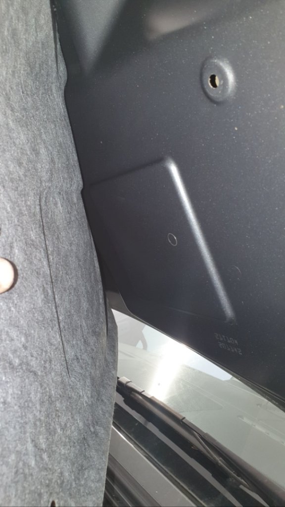

Hi Bernd, danke für das Bild.
Bei Fahrzeugen wird die Orientierung immer aus Sicht der Fahrtrichtung angegeben. Links ist in Fahrtrichtung gesehen die Fahrerseite.
Es scheint so dass es noch eine Abdeckung unter dem Gitter gibt, die verhindert, dass die Abdämpfung nass wird!

Scheint aber wohl so zu sein! Aktuelles Bild von meiner Motorhaube!
Sachen gibt's...
Verwunderte Grüße
Chris
P.s. Ich würde glaub eine Einlage aus Aludibond einkleben!

Kann es sein, dass dir nur die Motorhauben-Aussenhaut ersetzt wurde und die Werkstatt hätte den Innenkanal, die Abdeckungsgitter, die Dämmung, die Scharniere und den Verschluss von der alten Haube umbauen müssen!?
Re: Zusätzliche Öffnung in Motorhaube -> nasse Dämmung: das ist Stand der Technik!
Der Deckel A9078801801 fehlt.
