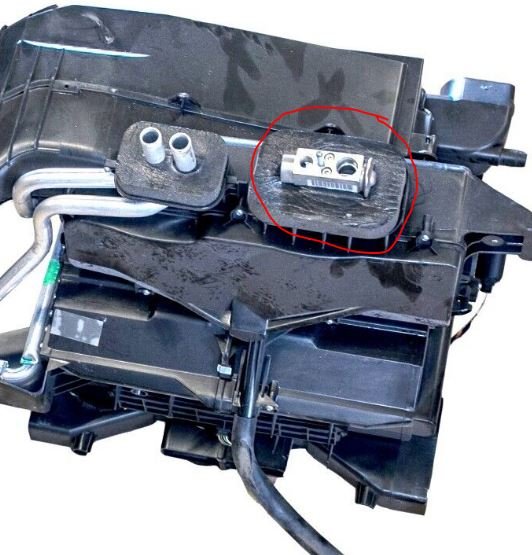

hat jemand so einen Umbau mit Originalteilen an einem W906 mit OM651 gemacht?
Ich bin mir nicht sicher ob ich einen neuen Luftkasten brauche. Ev. hat der ohne Klima ja die Vorbereitungen für den Verdampfer. Aber weiß das jemand genau?

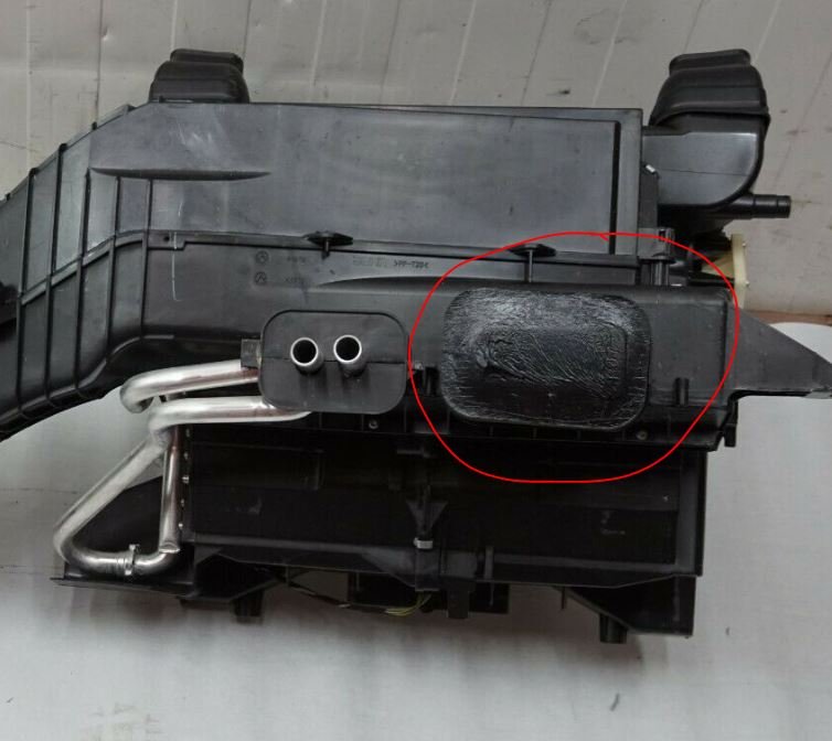

Seit ihr sicher, dass man den Verdampfer nicht in den alten Lüftungskasten reinbekommt? Unterschiedliche Teilenummern haben sie ja, sehen aber bis auf die Anschlüsse vom Verdapfer gelich aus.
Wäre toll, wenn es schon mal einer versucht hat.
Die AC Klimakästen werden ja wie Goldstaub gehandelt.....

Kannst ja probieren. Wenn du Zeit und Geld hast um alles anzupassen was nur geht. Ansonsten komplett Kit von Daimler nehmen für den 651er da ist dann alles dabei.
Und wie gesagt bei denen die ich umgebaut habe wurde immer neuer Heizungskasten verwendet (Verdampfer, wasserablauf, klappen).

Beitrag von ducis71 »
Hast recht. Der einfache Heizungskasten ist kleiner und hat auch keinen trichterförmigen Ablauf für das Kondenswasser. Ich hab gerade für 150€ einen Klimakasten A 906 830 17 60 mit Verdampfer etc. gekauft.
