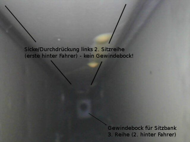

So, habe nun das Endoskop erhalten und genau nachgesehen. Die Entäuschung bleibt: Keine Befestigungspunkte links und rechts für die Aufnahmen der Sitzschienen. Nur in der Mitte.
Jense, Du hast Recht: Das ist alles sehr komisch. Mir erschließt sich auch der Sinn dafür nicht. Vielleicht tatsächlich eine Fehler seitens Auslieferung ab Werk?
Unten ein Foto vom Inneren des in Fahrtrichtung linken Holmes. Aufgenommen hinter dem Fahrersitz nach hinten fotografiert.
Oben zu sehen ist die Durchdrückung für die Sitzschiene der zweiten Reihe (erste hinter Fahrer): nix vorhanden.
Im Hintergrund erkennt man dann die Gewindeböcke für die dritte Reihe.
So ein Sch****. In Summe gut ein Jahr mit dem Kauf gewartet um ein gutes Fzg. mit Sitzbank-Vorbereitung und eingetragenen Sitzplätzen zu ergattern, und genau dort wo ich es benötige ist am Ende doch nichts vorhanden...
Nun der Plan die Gewindeböcke nachzurüsten per einzuschweißen. Ist mir lieber als die Variante mit Durchschrauben (und auch dort wäre ja der Tank im Weg).
Ich wäre sehr dankbar für Hinweise (und Motivation)
- Teilenummern der Böcke für den T1N (BJ 2000-2006) - bekomme ich die überhaupt als Einzelteile bei der Niederlassung?
- und die Info: reicht es den Tank abzusenken und in der Halterung/Haltebändern zu belassen oder muss der komplett raus?
- Hat das schon mal jemand beim T1N gemacht? Den guten Bericht von "8sam" im NCV3 habe ich mir bereits ausführlich angesehen. Dort reichte es wohl den Tank nur abzulassen. viewtopic.php?f=11&t=14302&p=181843&hil ... en#p181843

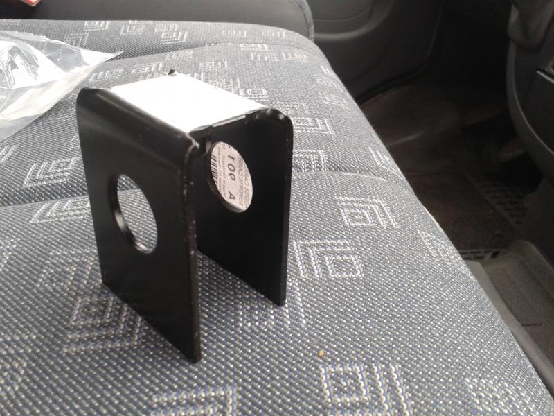

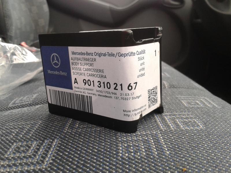

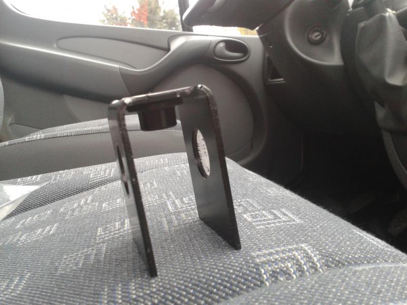

So, kleiner Abschlussbericht:
Ich habe mich entschieden die originalen Gewindeböcke/Konsolen bei einem Ausbauer wie original einschweißen zu lassen: und zwar die beiden fehlenden auf der linken Seite. Die Konsolen habe ich beim Freundlichen besorgt und dem Ausbauer beigestellt.
Falls jemand ähnliches vor hat, hier noch ein paar Fotos des Teiles, welches korrekterweise "Aufbauträger" heißt. Teilenummer: A9013102167.
Nun fahre ich mit zweiter Sitzbank durch die Gegend.
PS: Kleiner Hinweis am Rande, die Schrauben zur Befestigung der Sitzbank-Schienen entsprechen original der Festigkeitsklasse 10.9 (mit entsprechendem Anziehmoment).
