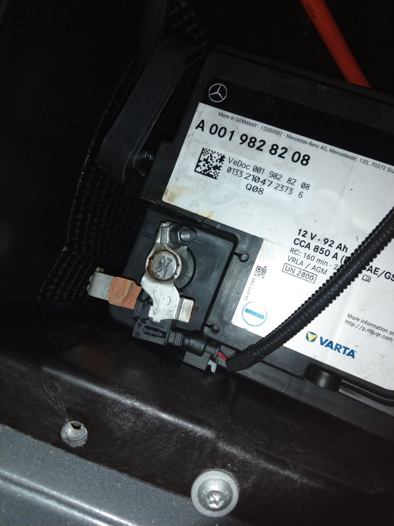

Hallo in die Runde,
aufgrund von Ladeproblemen der Hauptbatterie wollte ich mir einen Mess Shunt von Victron einbauen um die Lade und Entladeströme zu sehen. Dabei ist mir ein zweipologer Stecker am Minuspol aufgefallen. Weiss zufällig jemand was da dranhängt. Das Kabel verschwindet nach hinten unter die Sitzbank
Gruß Thomas
Wer weiß wofür der Anschluss ist
Re: Wer weiß wofür der Anschluss ist
Ist im Prinzip das gleiche was du einbauen willst für die Bordelektronik.
Genau. Das ist der OEM Messshunt damit die Lichtmaschine immer Ihren Ladestrom korrekt anpassen kann.
OK, danke für eure Antwort, hätte ich in so kleiner Bauform nicht vermutet da der ja unter anderem den Anlasserstrom verkraften muss.
Gruß Thomas
