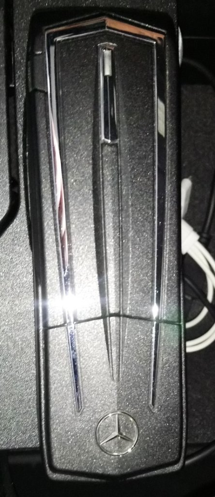

Ich habe einen Sprinter W906 BJ 2008.
Im Armaturenbrett begrüßt mich jeden Tag eine "Telefonhalterung" laut Betriebsanleitung eine "Telefonvorbereitung unvernetzt"
leider finde ich im Internet keine Information dazu, und vom aussehen her auch keine passende Schale.
Hat von euch jemand Erfahrung mit dieser Telefonvorbereitung unvernetzt ?
Kann man das mit aktuellen Handys irgendwie nutzen, zumindest als Handyhalterung ?
Ist es nur eine Handyhalterung oder auch eine Freisprecheinrichtung ?
Kann man das eventuell mit einem Bluetooth Adpater erweitern/ersetzen ?
Danke für eure Hilfe

Das ist die Aufnahme für ein Mobiltelefon. Dazu brauchst Du eine Aufnahmeschale die sowohl zum Fahrzeug als auch zu Deinem Mobiltelefon passt.
Alternatziv gibt es BT-Adapter mit und ohne eigener Simkarte.

Hat das Fahrzeug den Code ET5?

Aber so einen Universalhalter gibt es nicht ? Weder von MB noch anderen Herstellern ?

Universal ist eine ungünstig gewählte Bezeichnung dafür. In Verbindung mit heutigen Smartphones ist es sinnvoller einen BT-Adapter zu verwenden oder ganz darauf zu verzichten.
Das Ding kann mit einer eigenen SIM bestückt oder über BT mit dem Smartphon verbunden werden. Nach Koplung geht das Smartphon in Ruhezustand und die Telefonate laufen über das "Autotelefon".
