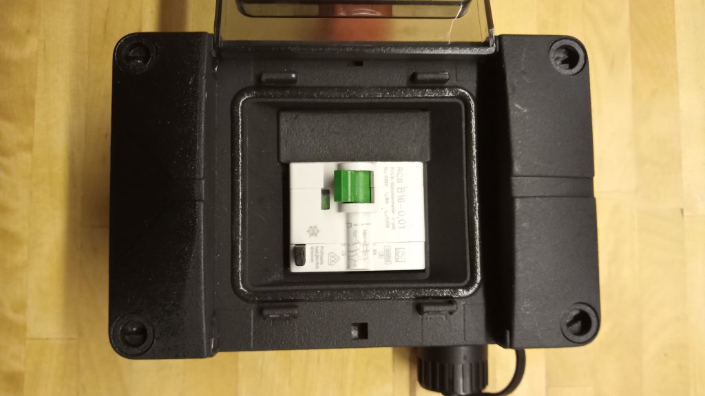

Re: 1poliger vs 2poliger LI/FS Schalter für Landstrom
So wird es bei mir aussehen. Habe ich gerade diese Woche mal vorbereitet.
Kleiner Sicherungskasten mit IP65 in den Motorraum, um keine sichtbare
Außensteckdose zu haben. Zweiphasiger FI/LS mit 10mA Auslöseschwelle.
Der niedrige Auslösewert bei einem evtl. Fehlstrom sollte etwas zusätzliche
Sicherheit bringen. Wenn man das Material im Elektrofachhandel und nicht
bei ibäj kauft, sind die Preise auch auf normalem Niveau.
Ich habe meinen Sicherungskasten auch im Motorraum, aber mit 30mA-Auslösung. Ich hoffe Du bekommst nicht zu viele ungewollte Auslösungen wegen der Empfindlichkeit und musst deswegen nachts raus. Auf den Plätzen die ich bisher angefahren habe, waren meistens 4 oder 6A FIs mit 30mA Fehlerstrom verbaut. Das heißt bei Kurzschluss oder Überlast, muß man an den Kasten vom Campingplatz, was nicht immer leicht zugänglich ist. Bei Fehlerstromauslösungen hättest Du den Vorteil "nur" unter die Motorhaube zu müssen. 10mA halte ich trotz Allem für sehr "empfindlich". Ist mir bisher in freier Wildbahn nur einmal untergekommen, als in einem Hotel seitens der ausführenden Elektromonteure, laut nachgedacht wurde, die Heizstäbe der Badheizkörper über einen FI/LS mit 10mA zu betreiben, weil sie zu nahe an der Dusche sein könnten. Wenn Du an einem Stromkreis der so empfindlich abgesichert wurde, ein oder zwei Geräte betreibst, die 5 mA Ableitstrom erzeugen dürfen, hast Du schon eine Auslösung, obwohl kein Fehler da ist.der.harleyman hat geschrieben: 14 Jul 2022 21:19 So wird es bei mir aussehen. Habe ich gerade diese Woche mal vorbereitet.
