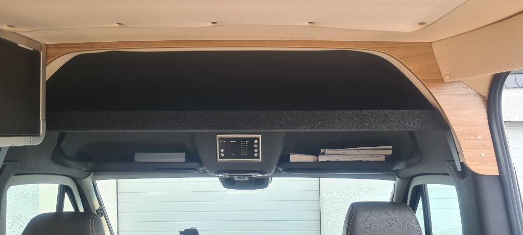

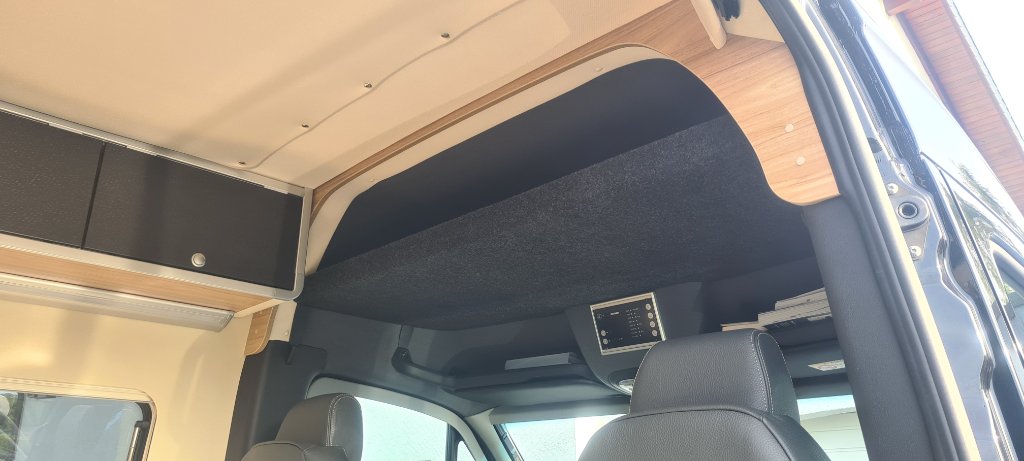

Nachdem die gekauften Teile jetzt schon länger rumlagen, habe ich mich mal an den Bau der Ablage gemacht. Das Ganze ist aus 3mm Alu-Blech und anthrazit gefilzt.
Morgen noch eine kleine Anpassung, dann bin ich fertig.
Als erstes habe ich mir mit der Papierschablone eine 3mm-Pressspanplatte zugeschnitten um die Passgenauigkeit zu testen. An einigen Punkten habe ich dann mit Pappe noch etwas nachgebessert, so dass kein Spalt mehr zwischen Himmel und Ablage ist. Das war dann die finale Schablone um die Aluplatte zu schneiden.
Ich bin ganz zufrieden mit dem Ergebnis, lediglich der Filz hätte etwas heller sein können, damit es besser zum Mercedes-Dachhimmel .
Gruß Stefan
