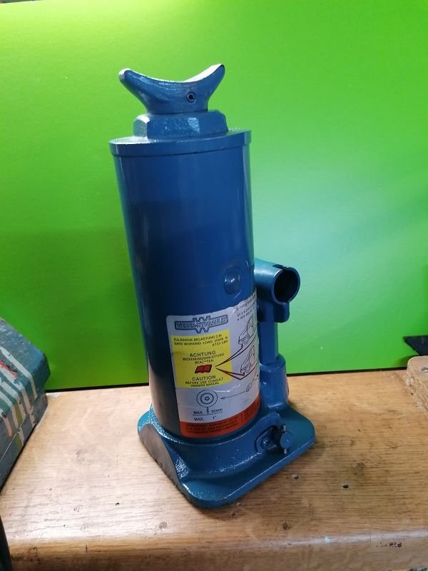

Wochenende mußte ich Räder tauschen und nach gefühlten 10 Jahren habe ich mal den Hydraulischen Wagenheber raus geholt. Dabei mußte ich feststellen, das er auf dem Kopf stand und Hydraulik Öl ausgelaufen ist. Ich schätze so ein bis zwei Teelöffel.
Wagenheber gereinigt, Ventil geöffnet, Stempel eingefahren und das Ventil wieder geschlossen. Jetzt hebt sich langsam der Stempel von selbst und bleibt so nach 15 cm Höhe stehen. Dann das mit Ventil auf und zu so 10 mal gemacht, keine Änderung.
Was ist mit dem Wagenheber los ?
Ist da Luft drin und wie bekomme ich die wieder raus ?
Gruß und Danke - Holger

Heber auf die Seite legen, Kolben eingefahren den Gummistopfen am zylinder über dem Typenschild raushebeln. Dünnes öl rein leeren (egal was für eins, z.b. Motoröl...) Gummistopfen rein und fertig.
Geht wieder.

Geschafft und repariert. 1.000 Dank an sprinter-22
Gruß Holger

PS: Erledigt ! Da muss man erstmal drauf kommen, dass diese blau lackierte Linse gar keine Niete o.ä. ist, sondern ein überlackierter Gummistopfen. Rausgehebelt und den Korpus komplett mit einem Rest LiquiMoly Hydrauliköl aufgefüllt. Loch saubergewischt und den nun schwarzen Gummistopfen wieder eingedrückt. Testpumpen und Zusammenschieben....Wie neu! Danke !

Ich hab noch Reste der neuen Bremsflüssigkeit verwendet, geht super.
Was aber noch blöd ist, der Wagenheber passt in den Fussraum nur in eine Position. Sprich Kopf über und dann läuft bei mir das Öl ( geringfügig ) aus.

Genau die Bremsflüssigkeit ist das Problem beim auslaufen.
Die Viskositlät ist zu dünn. Dickeres Öl rein und gut.
Wenn du sicher gehen willst mit dem Stöpsel, mach es mit Bremsenreiniger sauber und leg eine Raupe Dirko ums Loch und dann Stöpsel rein.

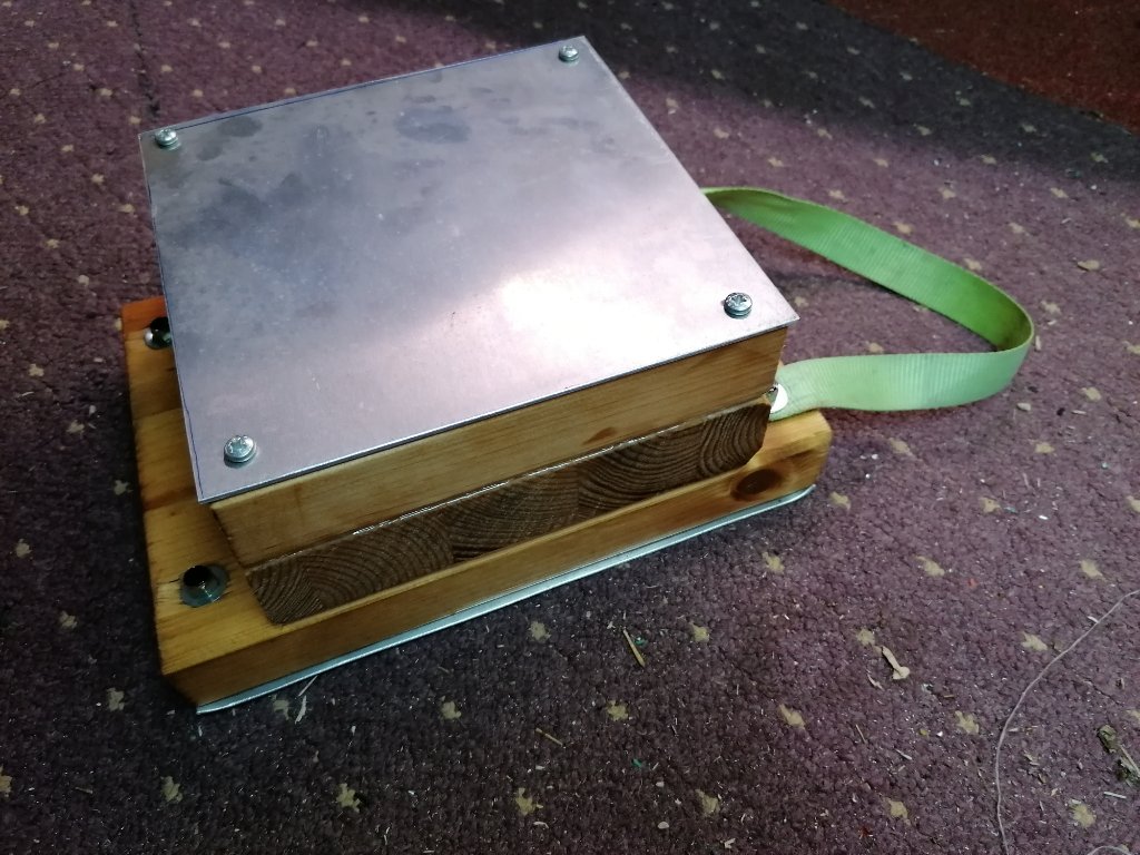

Wollte nur kurz meine selbst gebauten Wagenheber Unterlage vorstellen.
Drei Hölzer verklebt und verschraubt. Dann oben und unten mit 2,0 mm Alublech versehen und dann das ganze Holz mit Öl behandelt.
Höhe ca 15 cm. Der Test steht noch aus, werde aber berichten.
Gruß Holgi

HalloJanN hat geschrieben: 24 Sep 2022 18:04 als ob deine (sehr geilen) Unterbautürme nicht ein Vielfaches der Balkenabschnitte wiegen würden...
Ja, meine " Unterbautürme " sind sicher nicht ideal aber gut.
PS. Alu wiegt nicht so viel. Aber egal.
Gruß Holgi
