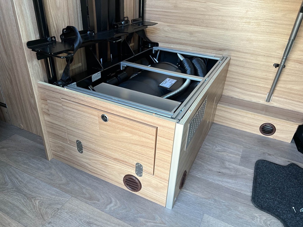

ein Beitrag für alle die auf der Rückbank Passagiere transportieren. Bei uns fährt unser Nachwuchs im Kindersitz mit
Beim ADAC Crashtest 8/21 sieht es nicht so gut aus mit den "Sitzkisten", die können beim Crash im schlimmsten Fall einfach wegbrechen!
https://www.adac.de/rund-ums-fahrzeug/t ... rueckbank/
Die zusammengespaxte Sperrholzkiste im GCS passt da wunderbar zum Test: Zur Unterstützung habe ich einen Rahmen aus ITEM Profilen konstruiert und by the way den verschenkten Platz vor der Heizung
zu einem Stauraum für den Toaster umgebaut.

Hmm...die Grundidee warum der Sitzkasten verstärkt werden sollte, ist schon klar.
Aber es ist ein erheblicher sicherheitsunterschied, ob man das aus einer geschraubten ITEM Profil Konstruktion macht oder aus einem geschweißten Metallrahmen.
Nimm zwei verschraubte Profile und Versuche sie auseinander zu brechen. Man wird feststellen, dass die Verbindung (egal wie) tatsächlich nicht so fest ist wie man sich das wünscht.
In deinem Fall wird die Konstruktion nach vorn gedrückt, wegbrechen und die aufrechten (sehr stabilen) Profile sich wie Harpunen nach oben durch die Sitzfläche bohren.
Das passiert bei einer geschweißten Metallkonstruktion nicht. Sie verbiegt höchstens. In dem ADAC Test ist auch immer von solchen Metallunterbauten die Rede. Nicht von geschraubten Profilen.
Nur Mal so als Gedankenansatz wie es im schlechtesten Fall ablaufen kann.
