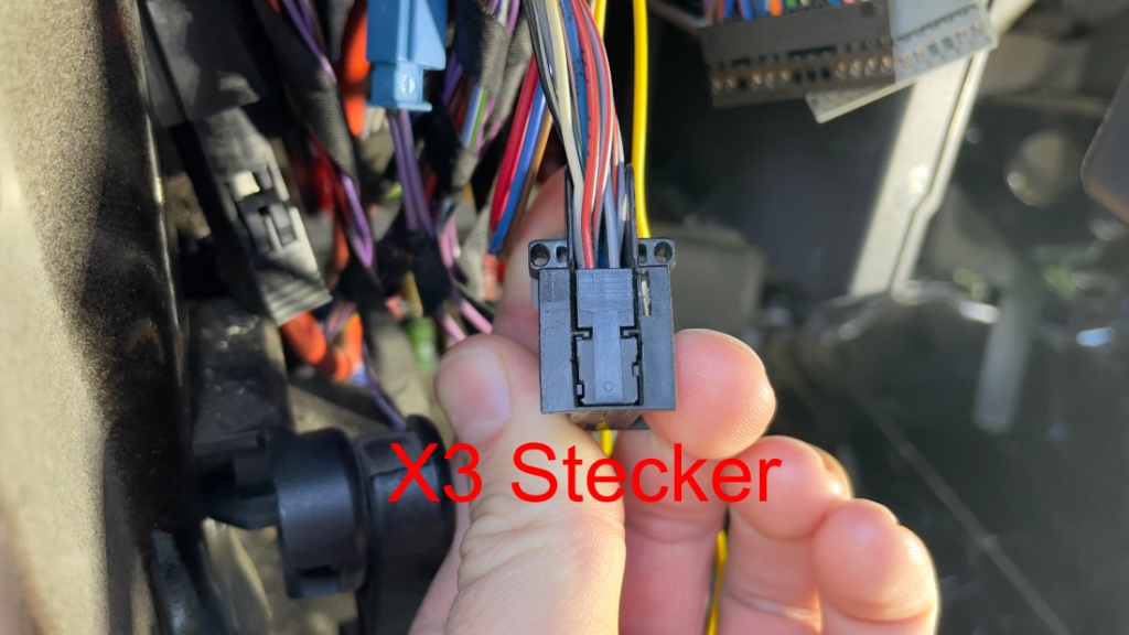

Re: Alarmanlage nachrüsten
Okay, irgendwie gefällt mir das alles noch nicht so wirklich.
Ich habe gerade ungefähr eine Stunde vor dem SAM gesessen und mir den Kopf darüber zerbrochen, wie ich das Signal am geschicktesten abgreife. Thitronik legt ja im Lieferumfang solche "Schneidverbinder" (Stromdieb) bei. Da habe ich sowohl die kleinen gelgefüllten, als auch die Standardteile mal an einem losen Draht ausprobiert. Katastrophe, was die Dinger mit den Leitern anrichten. Das will ich dem originalen Kabelbaum nicht wirklich antun.
Es ist dort aber auch so wenig Platz... Wie geht man das denn vernünftig an? So ein paar Optionen, die mir durch den Kopf gegangen sind:
1) originale Leitung einfach durchtrennen und mit Wago 221 die Verbindung zur WiPro herstellen.
2) originale Leitung ein Stück abisolieren und dort löten, wobei das echt super eng dort ist (für meine Verhältnisse)
3) die Litzen aus den Steckern auspinnen und versuchen beide Kabel in einen Leiter-Crimp zu bekommen, sodass die Verbindung direkt im Stecker hergestellt ist.
Zu 3) habe ich noch nicht kapiert, wie man die MQS-Crimps wieder auspinnen kann.
Wie macht man sowas denn möglichst fachmännisch?
Ein paar Bilder: Die beiden losen Stecker sind X9 auseinander genommen. Weiteres Problem: Wie bekomme ich den Stecker aus dem Gehäuse von X3 heraus? Das geht leider nicht so wie beim Doppelstecker von X9.
Danke, wie immer
1. Stromdiebe - No go bzw was für Pfuscher
2. WAGO hat im Fahrzeug nichts zu suchen
3. Löten ist auch nicht optimal, bruchgefahr.
4. Auspinnen und beide Leitungen zusammen krimpen ist die beste Möglichkeit (Erfahrungen und Werkzeuge vorausgesetzt)
5. Etwas leichter geht es mit Lötverbindern
https://www.amazon.de/500Pcs-L%C3%B6tve ... s9dHJ1ZQ==
Der Stecker "3" ist ganz leicht zu öffnen, Verriegelung seitlich etwas zurück drücken und Einsatz rauszuholen. Sieht dann aus wie bei "9".
Die Pins sind auch ganz leicht rauszuholen am besten mit einer Spitze oder Büroklammer.
https://www.conrad.de/de/p/te-connectiv ... nQEALw_wcB
Also eigentlich ist, wenn du den Stecker am SAM absteckst genügend Platz um mit den mitgelieferten Gel-gefüllten Stromdieben die Signale abzugreifen. Diese Stromdiebe sind eigentlich mittlerweile in der Nachrüstung Standard. Vom Löten wird auf Grund von Vibrationen und Temperaturschwankungen immer abgeraten. Ich würde dir empfehlen die Stecker vom SAM abzustecken und dann die Kabel der Thitronik an den entsprechenden Kabeln mit den Stromdieben nach Anleitung zu verbauen. Ich habe den kompletten Einbau der Anlage in 1h bewerkstelligt. Zugeben zuvor hatte ich die Anlage schon bei ein paar Ducatos verbaut und wusste worauf ich mich einlasse.
Erst einmal danke für die Meinungen und Vorschläge. Ich bin mir nicht ganz sicher, ob man wirklich 2x 0,5 mm2 in einen Crimp bekommt bzw. den Kontakt-Crimp dann auch wieder in den Stecker schieben kann.
Die Schrumpf-Löt-Verbinder sehen auch gut aus. Dafür müsste man das originale Kabel dann ja auftrennen, sehe ich das richtig?
@crafie: Ganz sicher funktioniert das so, das will ich gar nicht bestreiten. Aber nach meinem Test an einer Testleitung, halte ich Abstand von den mitgelieferten Stromdieben. Ich kann's insofern nachvollziehen, dass bei Werkstätten die sowas einbauen und das hart durch kalkuliert haben, weil alles schnell gehen muss, so eine Technik gerne genommen wird - gerade wenn man das Material sogar mitbekommt. Aber an den Canbus kommt man beim 906 ja so gut dran und für unter einen Euro hat man sich eine Leitung samt Stecker gebastelt, den man in einen freien Slot am Innenraum-Can-Verteiler einstecken kann. Will damit sagen: Es geht, wie Thitronik es beschreibt, es geht aber auch sauberer - hoffe ich.
Dazu noch eine Frage: Wo geht man denn mit dem spitzen Gegenstand bei, um auszupinnen? Von oben wo das Kabel / der Pin eingeführt ist? Oder seitlich?
Seitlich! Habe doch link zum Pinn geschickt, sieht in etwa so aus, seitlich ist die Haltefeder.
