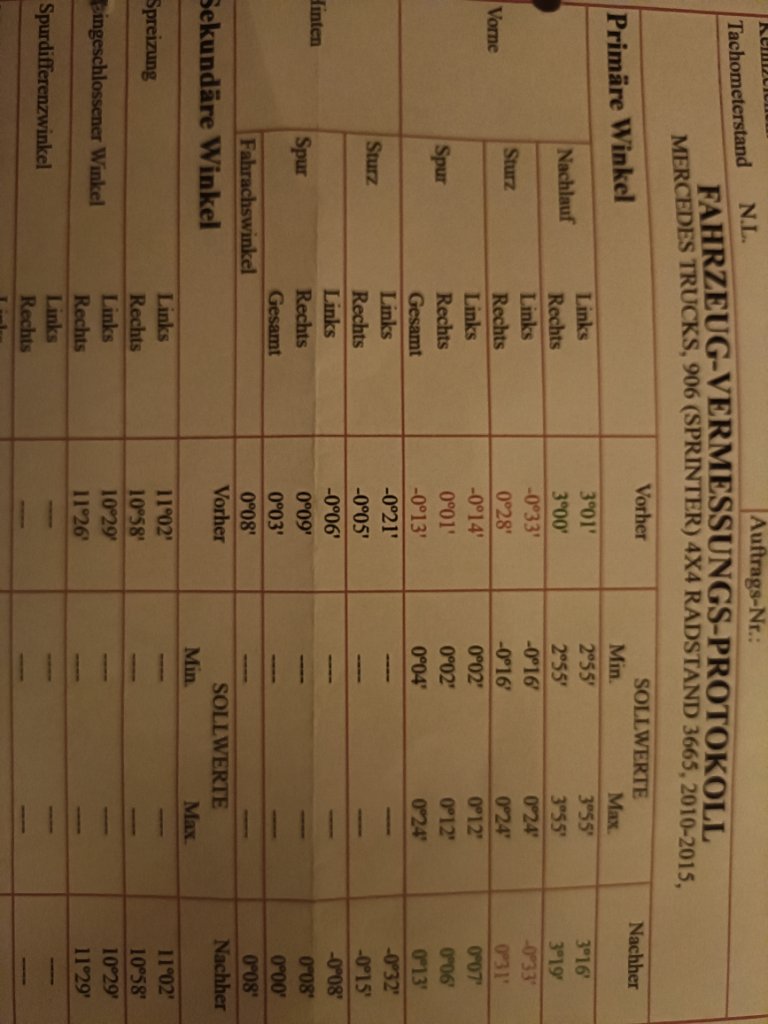

Ich habe vor einiger Zeit (April 2022) eine Achsvermessung beauftragt, da ein anderes Fahrniveau in Zusammenhang mit anderen Dämpfern und neuer Rad-/Reifenkombination in meinen 4x4 gewandert ist.
Ich kann ein Vermessungsprotokoll ohne Hilfe nicht lesen, aber habe das Gefühl, dass die Werkstatt lediglich die Spur "hingedreht" hat und eine komplette Einstellung garnicht vorgenommen wurde bzw generell garnichts, wie vorgeschrieben am Beladungszustand des Fahrzeuges/Lage der Querlenker eingemessen wurde.
WARUM? es wurden keine neuen Dämpferschrauben vorne verbaut. Auch erkenne ich keine Exzenterschraube, die ja für eine Sturzeinstellung zu nutzen wäre...?
Auch das Reifenablaufbild sagt mir, dass die die Laufflächen vorne außen Recht intensiv mit dem Asphalt zu tun haben.
Kann hier jemand die eingestellten Werte für mich Mal übersetzen?

Ja am Sturz wurde nichts gemacht und der liegt ausserhalb der bei dieser Messung rausgesuchten Werte.
Das Problem jetzt:: durch die anderen Dämpfer, Rad-Reifen Kombi dürften die vorgegebenen Systemwerte nicht mehr zu 100% passen.
D.h. alles muss auf Grund vom Reifenbild eingestellt werden. Spur kann vermutlich beibehalten werden, aber die restlichen Werte können mit viel Erfahrung dann abweichend in die richtige Richtung gehen.
Bedeutet: es könnten 3-4 Korrekturen notwendig sein.

beim Allrad ist die Excenterschraube unten am Stoßdämpfer. Beim normalen ist sie oben, aber auch nur wenn sie nachgerüstet wurde. Ob die beim Allrad Serie ist, keine Ahnung.
Hast du auch Stoßdämpfer gewechselt?
Der Sturz ist vollkommen scheiße. Die anderen Werte sind abhängig von Beladung. Das ist schwer so zu deuten.
Ich kann aus Erfahrung sagen, dass sich sehr viele Firmen mit der Achsvermessung beim Sprinter schwer tun. Dazu kommt, dass die Herstellerangaben oft nichts mit der Erfahrung zu tun haben.

Ja, Stoßdämpfer wurden gewechselt (Koni). Sind aber wieder die originalen Schrauben drin. Gemäß Schraubenbund sehe ich weder oben noch unten die Exzenterschraube.arvid hat geschrieben: 22 Aug 2022 10:58 Hast du auch Stoßdämpfer gewechselt?
Ich glaube nicht, dass nach Beladung eingestellt wurde. Gibt der Sturzwert scheinbar auch nicht wieder. Ich habe inkl. zwei Personen auf der VA knapp über 1800kg.

Hi,Anax hat geschrieben: 22 Aug 2022 11:52Ja, Stoßdämpfer wurden gewechselt (Koni). Sind aber wieder die originalen Schrauben drin. Gemäß Schraubenbund sehe ich weder oben noch unten die Exzenterschraube.arvid hat geschrieben: 22 Aug 2022 10:58 Hast du auch Stoßdämpfer gewechselt?
dann ist die Excenterschraube auch beim Allrad nicht Serie. Diese zum einstellen unbedingt nachrüsten. Guck mal bei YT, da hat Michael das schon mal erklärt.
