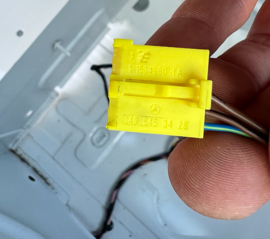

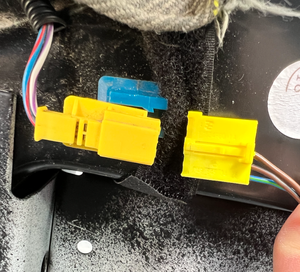

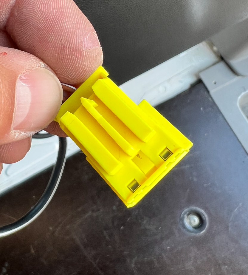

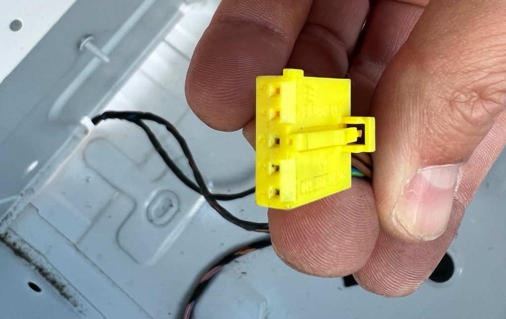

Moin zusammen,
auf der Suche nach einer Lösung für mein Stecker-Problem beim Umbau eines Beifahrer- Einzelsitzes (mit Gurtstraffer UND Seitenairbag) bin ich trotz des viel diskutierten Themas nicht fündig geworden.
Hier im Forum werden immer zweipolige Stecker bei den Umbauten thematisiert (wohl immer der Gurtstraffer). Als ich dann den Beifahrer-Einzelsitz ausgebaut hab, musste ein FÜNFPOLIGER Stecker abgezogen werden (nur drei der Pole sind mit Litzen belegt (grün/blau, braun, braun/weiß). Die werden entsprechend Gurtstraffer und Seitenairbag im Sitz versorgen (einen Schaltplan für den Stecker hab ich nicht finden können).
Die Doppelank, die in den Bus soll, hat nun keinen Airbag, wohl aber einen Gurtstraffer und somit bankseitig nur einen zweipoligen Stecker.
5poliger Stecker
5poliger Stecker
5poliger Stecker Typ
neue Bank 2polig, Crafter 5polig
Kann jemand sagen, wie ich den Airbag-Anschluss fahrzeugseitig überbrücke (2,2Ohm?), während ich den Gurtstraffer mit neuem zweipoligem Stecker wieder anschließe (Litze unklar)?
Alternativ versehe ich sowohl das Airbagkabel, als auch das Gurtstrafferkabel fahrzeugseitig mit Widerständen, habe aber keine Ahnung, wie ich das realisiere, da mir die Kabelbelegung unklar ist.
Mittlerweile würde ich auch einfach einen der vorgefertigten Stecker kaufen, um das Thema zu beenden, aber so ein Fünfpoliger lässt sich auch nicht finden.
Bin für jede Hilfe super dankbar, weil verzweifelt :? .
Grüße an alle und Danke.

Auf deinen Bildern kann man erkennen, dass sich im dem Stecker des Sitzes nur 2 Kabel befinden und im Stecker vom Fahrzeug 3 Kabel.
Ich würde erst mal grün/blau und braun mit dem Widerstand versehen. Dann Zündung an und schauen ob es eine Fehlermeldung gibt, wenn ja diese wieder löschen und einen zweiten Widerstand an die Kabel braun und braun/weiß, braun ist für mich immer die Masse.
