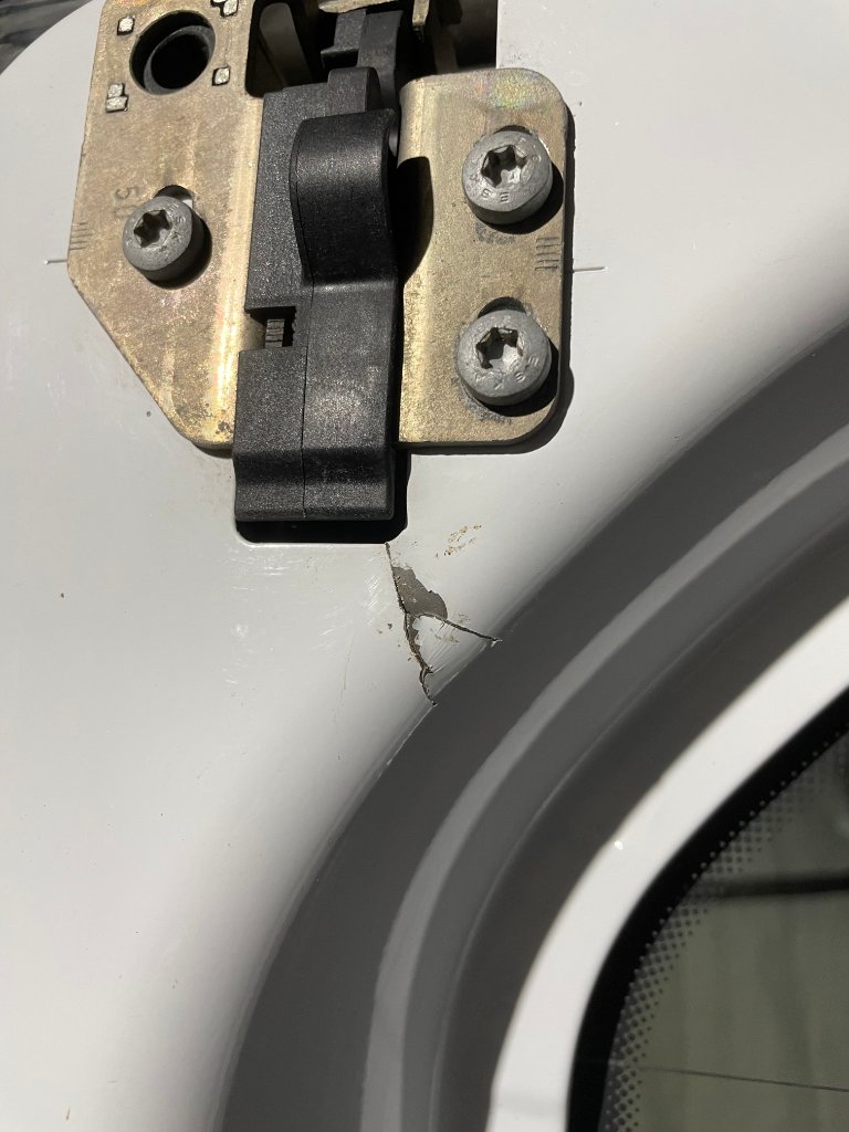

Wochenende mußte ich mit Entsetzen feststellen, das die Schweißpunkt in den Hecktüren fast raus gerissen sind. Das mal eine Tür vom Wind erfasst wird und rum gerissen wird, ist mir klar und auch schon passiert. Aber sonst habe ich in all den 12 Jahren drauf geachtet, das es nicht passiert.
Was macht man nun, abgesehen von Rostbeseitigung und Lackierarbeiten, mit den Schweißpunkten ?
Wäre es eine gute Idee und Lösung, die Schweißpunkte mit 6mm aufzubohren und mit Großkopf Pop- oder Blindnieten aus Edelstahl oder Aluminium von außen wieder zu verschließen ? Man könnte noch von innen in den Türen das Vorhaben mit Unterlegscheiben oder eine Art Verstärkungsblech verstärken.
Oder hat wer eine andere oder bessere Idee ?

Guten Morgen, du musst mal die komplette Verkleidungen hinten abbauen. Dahinter befindet sich ein Verstärkungsspant, dort reisst die Punktschweissung ab und die Kräfte beim Türe aufmachen wirken dann komplett auf den Seitenbereich wo das Türfangband angeschraubt ist, dadurch entsteht dann der äußere sichtbare riss. Die Türe muss innen auch wieder verschweisst werden, sonst hält es nicht lange, mit dem Schutzgasschweissgerät ist es ein bisschen tricky an die Stelle zu kommen aber es geht irgendwie. Die gebklebten Verstärkungen hab ich mit Karosseriekleber wieder befestigt.
Meiner ist BJ 08/2009 - Mercedes hat natürlich den Kulanzantrag abgelehnt, ohwohl das Fahrzeug vorher beim Freistaat Bayern war und immer ordentlich bei Mercedes zum Kundendienst ..
Gruß & viel Spaß beim basteln ..

Nach langem hin und her, hier meine Lösung.
2 x Alu Riffelblech , 2,0 mm - 2,5 mm dick, 5,0 mm Alu Popnieten mit Großkopf. doppelseitiges Klebeband
Die Bleche zuschneiden und die Rückseite mit doppelseitiges Klebeband versehen. Löcher ins Alublech vorbohren ( 5,0 mm ) , aufkleben und dann erst die Löcher in die Tür bohren. Am Bohrer habe ich einen Magneten angebracht, der soll die Späne halten. Popnieten rein und pressen. Dann unbedingt noch alles von innen mit Hohlraumkonservierung behandeln. Dabei gleich mal die Tür und an den Pfalzen mit behandeln.
Das Aluriffelblech dient jetzt als überdimensionale Unterlegscheibe und hält dem Zug des Fangband entgegen.
