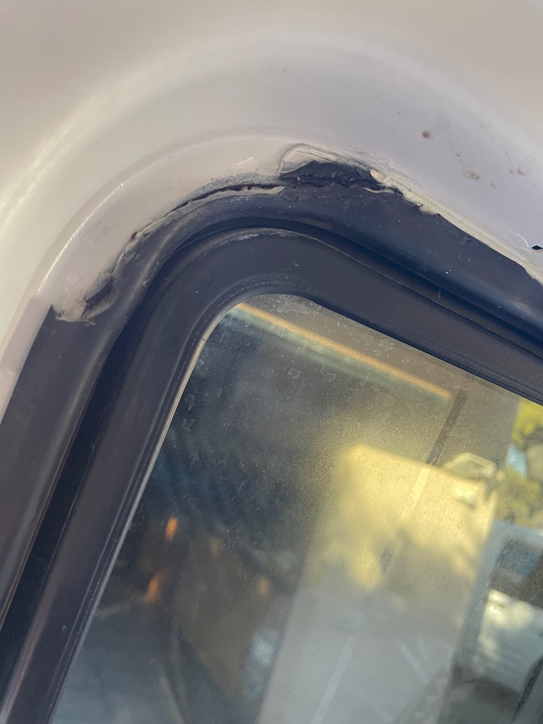

Ich habe einen Spanischen W903 Bj. 2000. Ich muss die seitlichen Schiebefenster ( Schiebetür und links ) ausbauen zur Rostbekämpfung.

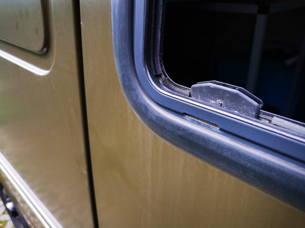

Maybe this could help,
I have a 903 from 1998, not too far from yours it seems
with sliding doors on each side, with sliding windows on each door
so when I load the EPC with my VIN, I can see the following part number
I can take close-up pictures of my windows tomorrow sunday if it can help you define if you have the same windows
Google translation
Aha
Vielleicht könnte das helfen,
Ich habe einen 903 von 1998, nicht allzu weit von deinem entfernt, wie es scheint
mit Schiebetüren auf jeder Seite, mit Schiebefenstern an jeder Tür
Wenn ich also den EPC mit meiner Fahrgestellnummer lade, kann ich die folgende Teilenummer sehen
Ich kann morgen Sonntag Nahaufnahmen von meinen Fenstern machen, wenn es Ihnen helfen kann, festzustellen, ob Sie die gleichen Fenster haben

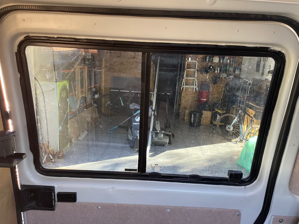

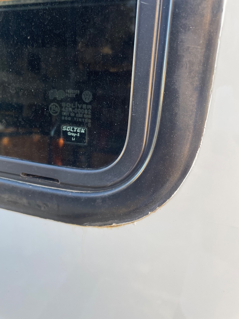

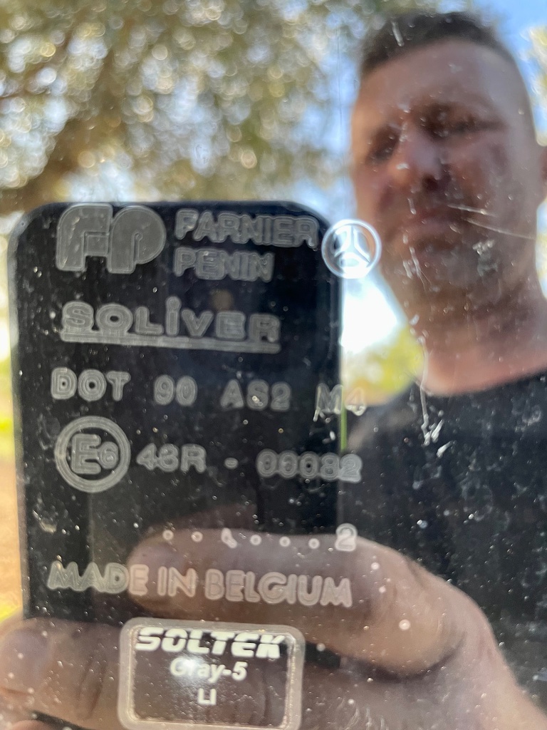

What you think, I need only the weatherstrip right?
Chris77
Beiträge: 20
Registriert: 19 Aug 2019 21:34
Re: Gummidichtung seitliche Schiebefenster W903
Beitrag von Chris77 »

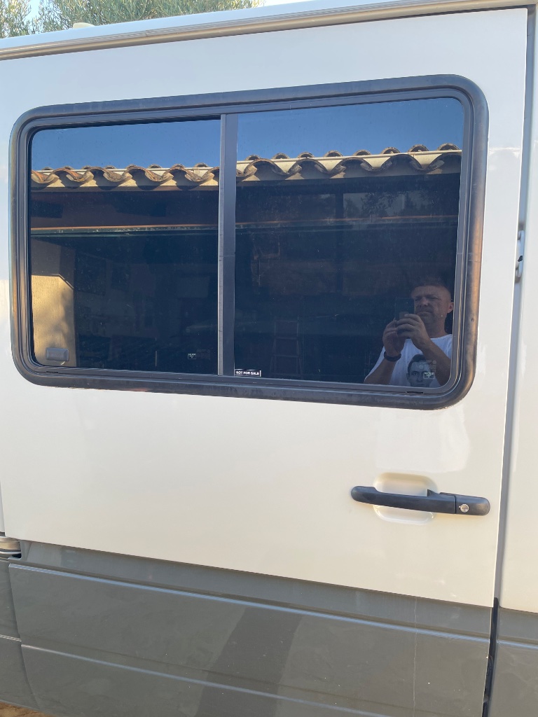

here we go
inside dimensions, rubber to rubber 1040 x 627
Hugues

Thanks a lot! Yes it’s 100 Prozent the same. Have you the measure from the left side also?
And is it possible you send me the VIN from your Sprinter? Than I can order the rubber with this fin , it’s much easier for the Mercedes dealer…

Bei mir ist das Fenster links ca 5 cm breiter als das Schiebetürfenster. Könntest du das bitte bei dir noch einmal checken. Danke 🙏
Hugues
Beiträge: 13
Registriert: 14 Mär 2022 08:03
Beitrag von Hugues »
Ich bestätige, meine 2 Fenster haben die gleichen Abmessungen. Sie sind beide in einer Schiebetür. Wir bräuchten die VIN-Nummer eines Lieferwagens mit einem Schiebefenster in einer festen Verkleidung, damit ich dann die Teilenummer nachschlagen kann.
