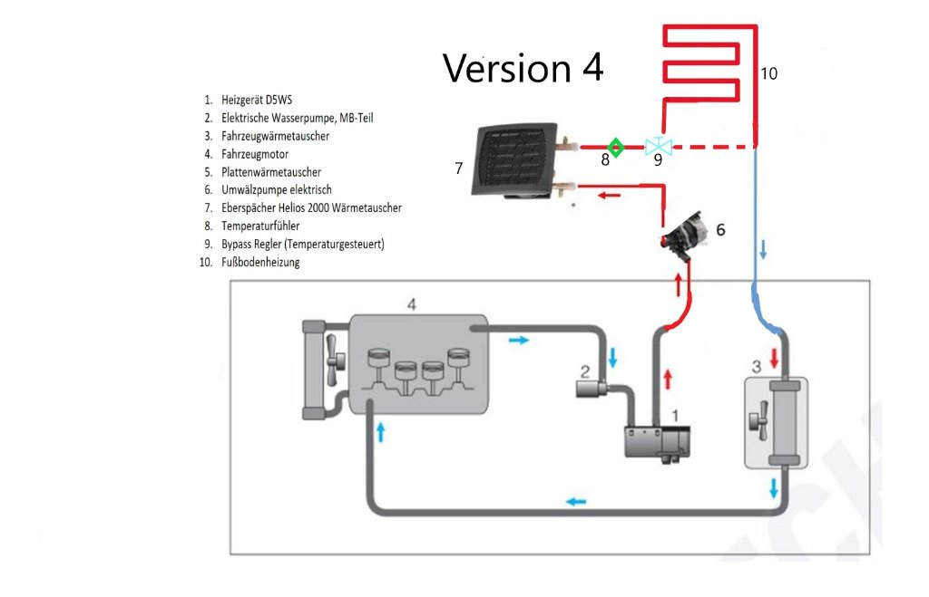

Wir haben an 3 Möglichkeiten gedacht:
1 Möglichkeit, direkt vom Kühlmittelkreislauf abzweigen?!
Die Frage ist, ob die Pumpe das durchhält?! Sie würde extra 1,38 Liter Kühlmittel pumpen müssen (bei 24 Metern installierter Rohrleitung).
_____

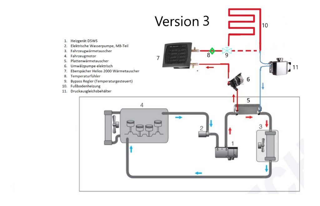

2 Möglichkeit statt direktem Anschluss einen Wärmetauscher dazwischen anschließen und einen zweiten Kreislauf ohne Druckausgleichsbehälter leiten?! (Ggf. nur eine thermostatische Regelung mit zuschaltbaren 3-wege ventil). statt (Heiz)wasser würden wir einfach über einen Wärmetauscher einen zweiten Glykolkreislauf erwärmen

3 Option: Kompliziert (aber vielleicht die sicherste)
Mit Druckausgleichsbehälter und zusätzlicher Umwälzpumpe (z.B. WO 355, 12V) und ggf. einem thermostatischen 3-Wege-Magnetventil 12v und einen 12v digitalen Thermostat gesteuert werden kann.
