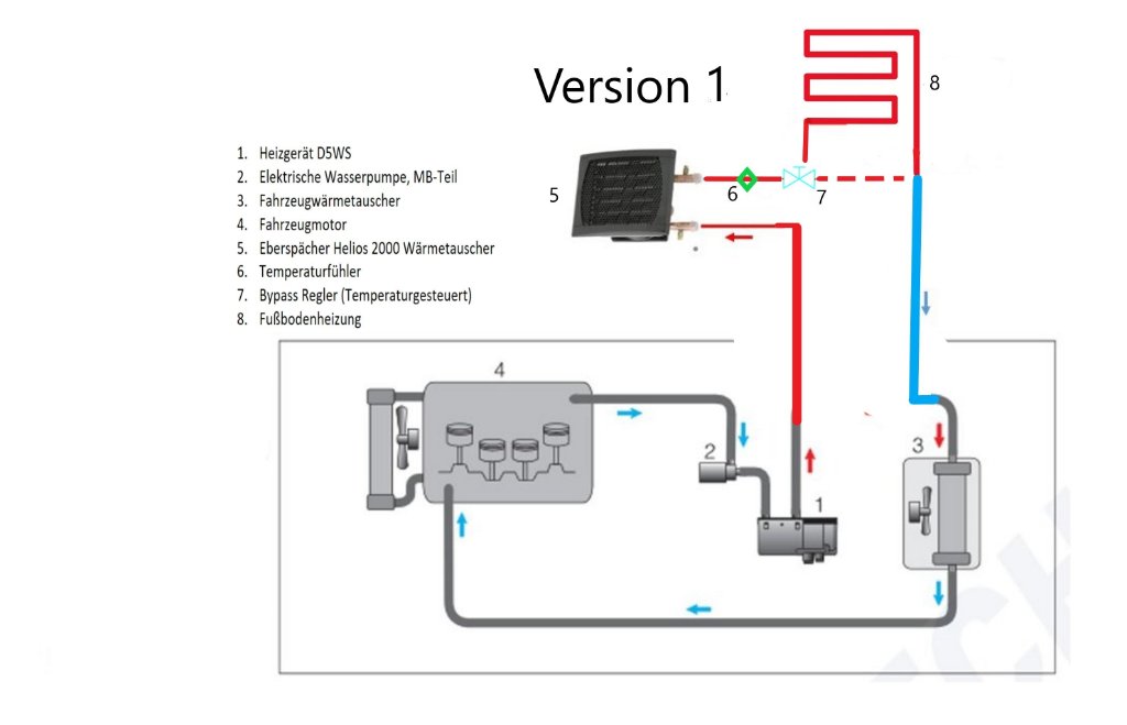

Hi danke für die schnellen Anregungen und Antworten. Hatte die Benachrichtigung nicht gesetzt.
Also haben nochmal recherchiert und mir paar Gedanken gemacht.
Hier haben ich nochmal die Optionen als Zeichnung zusammengefasst:
Option 1:
Option 2:
Option 3:
Es kam uns noch eine 4te Option in den Sinn. Direkter Anschluss ohne Plattenwärmetaucher mit zuschaltbaren Pumpe. (Förder oder Hilfspumpe?!) und einem temperaturgesteuerten Bypass Ventil, falls der Boden doch mal zu heiß werden sollte.
Wir haben noch eine Frage zu der D5WS aus den vorherigen Modellen. Wieso wurde bei der Option mit nur einem Heizkreis ein Absperrventil und bei der Option mit einem zweiten parallelem Heizkreis ein Taktventil genutzt?
Hier noch ein Bild von unserem Fortschritt
Option 1:
Option 2:
Option 3:

Bei unserem Ausbau haben wir quasi die Version 1 eingeplant.
Dazu liegt ein Isotherm Boiler schon bereit und wir wollen ihn direkt nach der original verbauten Standheizung (Eberspächer) in den Kühlkreislauf einbauen.
Damit die Rohrlänge nicht unnötig lang wird der Boilder direkt hinter dem Fahrersitz in einer längstverbauten SItzbank verbaut.
Leider zieht sich der Ausbau doch ein wenig länger als gedacht, sodass wir bislang noch nicht dazu gekommen sind das Warmwassersystem zu installieren.

Re: Heizung - Warmwasser
erstens ja, das Problem ist aber, dass dein WW dann bis über 100° heiß wird und du den vollen Druck drauf hast. Wenn da was undicht wird, hast du 12l Kühlwasser im Auto... Ich hatte das in der Ausbauphase so und das war nix. Jetzt mit Wärmetauscher und Zusatzpumpe ist es perfekt (vorausgesetzt man vergisst nicht das Anschalten).
Zweitens: nein, ist ja über CAN eingebunden.
Grüße, Andreas
Ah, das stimmt natürlich - danke für den Hinweis!
Ich hatte an sich geplant den Kühlwasseranschluss mit zwei 90 Grad Winkeln und geraden Rohren direkt durch den Fahrzeugboden zu führen. D.h. man hat "nur" vier Verschraubungen im Kühlkreislauf, welche man SEHR gründlich kontrollieren sollte.
Die Thematik mit der hohen Temperatur des WW würde ich versuchen über ein vorgeschaltetes Mischventil zu entkräften. Die Boiler sind ja an sich für den Bootsbau konzipiert und sollten mit den hohen Temperaturen/Drücken gut klarkommen.
Ein Vorteil des sehr heißen WWs wäre, dann durch Beimischung von Kaltwasser, dass die Wassermenge mit Vorlauftemperatur (z.B. 60 °C) deutlich gesteigert wird
--> aus 25l mit 90°C wird dann schnell mal ca. 37l mit 60°C
Ich scheue mich ein wenig vor dem Mehraufwand eines separaten Kühlkreislaufes: extra Ausgleichsbehälter, Wärmetauscher und Zusatzpumpe
