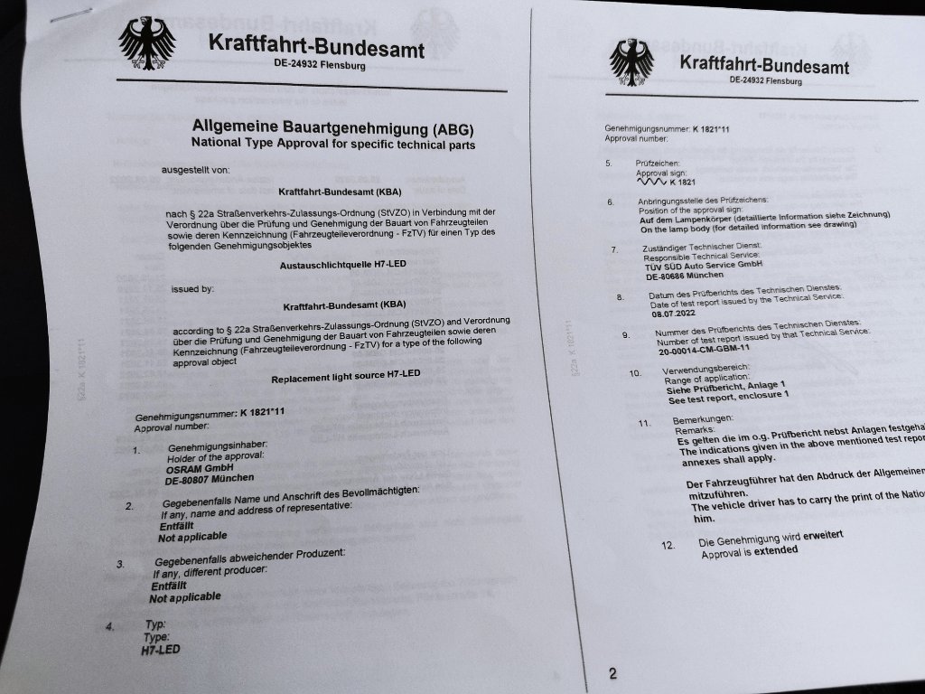

Inzwischen scheinen die Osram-LEDs eine Betriebsgenehmigung für 906 zu haben. Aus einem anderen Forum (von mir als zuverlässig bekanntem User):
Fragt sich nur, welche 906 das genau sind. Die Scheinwerfer-Gen.Nr. E9 22004 hat OSRAM auch früher schon für die 907/910 genannt. Ich bin also verwirrt ... und kann grad nicht an mein Fahrzeug um die Scheinwerfer-Nummer meines MOPF-906 zu checken.ABG Nr. K 1821*11 für H7 LED.
Die Ursprungsgenehmigung ist vom 25.09.2020, zuletzt aktualisiert/ erweitert am 09.08.22
In der Anlage 1 sind die Fahrzeuge aufgelistet, für die die Genehmigung gilt; folgende Sprinter-Typen sind gelistet:
906BA35, 906BB35, 906BA35/4x4, 906BB35/4x4, 906AC35, 906AC35/4x4, 906BA50, 906BB50, 906BA50/4x4, 906BB50/4x4, KL3A4, FL3A4, KL3A5, FL3A5
Alle mit Scheinwerfer-Gen.Nr. E9 22004.

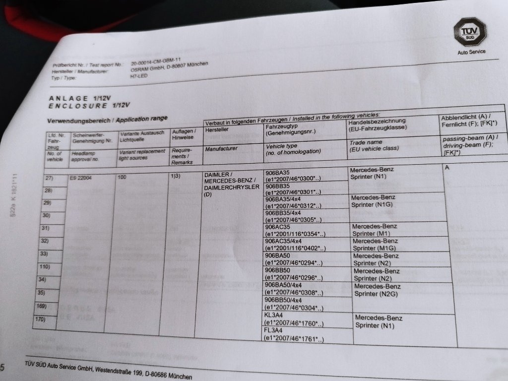

Die Osram H7 LED's sind jetzt für den 906 zugelassen!!!
Ich habe die Leuchtmittel gekauft, den QR darauf gescannt und siehe da, auf der ABG dazu, die man herunterladen und ausdrucken muss, sind einige Versionen des 906 gelistet.
Bilder lasse ich schnellstmöglich zukommen.
Gern auch den Adapter, aber das wurde hier ja schon erfolgreich behandelt.

Glaub ich erst wenn ich das Schwarz auf Weiß sehe, die Kompatibilitätsliste gibt das weithin nicht her.sash73.mojo03 hat geschrieben: 03 Dez 2022 15:07 Die Osram H7 LED's sind jetzt für den 906 zugelassen!!!
https://www.osram.de/am/night-breaker-l ... ccordion_1

@hljube hab's hochgeladen. Kann ja mal jemand seine Meinung dazu kundtun.
Das ist das originale PDF ausgedruckt. Ich habe da nicht mit Photoshop dran gewerkelt.
