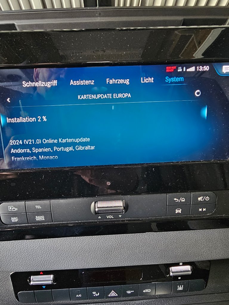

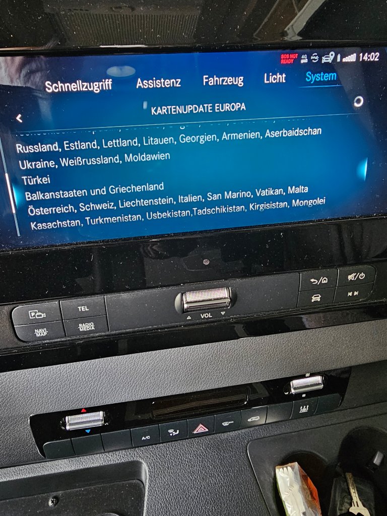

Servus, ich hol das mal wieder hoch.
Ich hab heute beim Navi ein Update gemacht. Über meine Mercedes ID konnte ich die manuelle Variante auswählen. Da wurde dann Europa angeboten mit 36 GB Daten. Es dauerte dann ein wenig, bis mein usb Stick erkannt wurde. Danach dauerte es über mein WLAN über eine Stunde, bis die Daten drauf waren. Das einspielen auf den Sprinter ging dann automatisch, dauerte aber auch seine Zeit. Der Umfang ist schon erstaunlich. Ich kann jetzt bis Aserbaidschan navigieren :D
Grüße aus Bad Wimpfen
Wolfgang

Beitrag von wolfgangwk »
Hier noch zwei Bilder dazu
Unterwegs mit Frankia T7400, 907, 5,5 t, V6, Automatik
