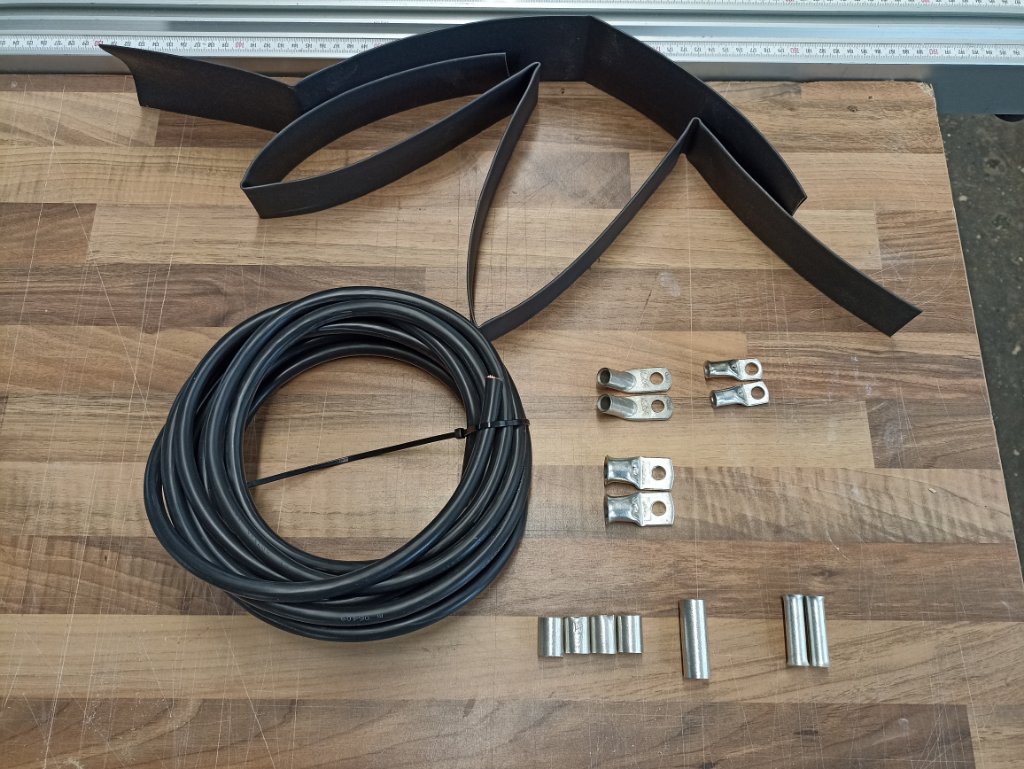

Materialliste:
Ich habe letztlich bei Ebay über zwei Händler bestellt. Es gab niemanden, der wirklich alles aus einer Hand hätte liefern können, auch nicht vor Ort.
  • 6m H07V-K schwarz 35mm² (war einfacher, schneller und billiger zu bekommen als Fahrzeugleitung FLY*)
  • 2 Stck. Stoßverbinder 35mm²
  • 3 Stck. Parallelverbinder 70mm² (gab es kaum zu bekommen, ich habe Stoßverbinder halbiert und sehe keinen Unterschied)
  • 1 Stck. Kabelschuh gerade 70mm² (der Anlasser ist mit zwei parallelen Kabeln zu je 35mm² angebunden; Wenn ich die Kabel länger lasse, sollte der gerade Kabelschuh funktionieren, da der 90° gewinkelte Kabelschuh mit langer Lasche wirklich nirgends erhältlich ist!)
  • 1 Stck. Kabelschuh 45° 35mm² (an der Lichtmaschine)
  • 1 Stck. Kabelschuh gerade 35mm² (an der Batterie)
  • 1m Schrumpfschlauch 1:4 mit Innenkleber 24mm
  • 0,5m Schrumpfschlauch 1:4 mit Innenkleber 40mm
  • Kabelbinder
Die Wellrohre sahen noch so gut aus, dass ich die tatsächlich wiederverwendet habe!

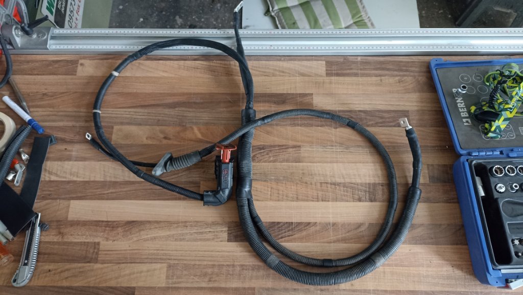

Zuerst einmal etwas Planung. Ich habe alle Teillängen der vierarmgen Kabelkrake ausgemessen und Material bestellt. Sieht etwas wirre aus, ich hab noch durchgeblickt :lol:
Meine Bestellung ist dann auch schnell angekommen und sieht so aus:
Anschließend habe ich die Kabelstränge aufgeteilt. Ich hatte ja gut mit Zumaß bestellt, alle Kabel sind ca. 10cm länger gelassen - besser als dann zu kurz!

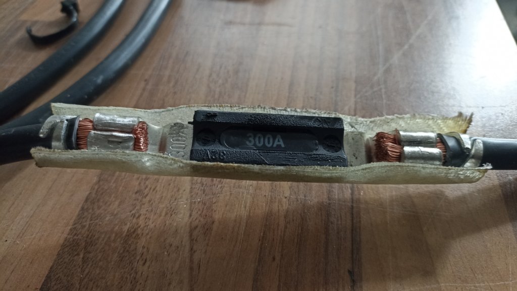

Was ich dann allerdings beim zerlegen entdeckt habe, hat mich letztlich etwa einen ganzen Tag zusätzlich beschäftigt.
Meine Annahme war: Alle Kabel laufen an einem Punkt zusammen (dickes Wellrohr nahe LiMa) und gut is.
Tatsächlich ist der Verlauf aber grundlegend anders. Das Kabel geht von der Lichtmaschine zum Anlasser (Aha! Deshalb zwei Kabel am Anlasser!) in einen großen 70mm²-Kabelschuh. Erst von dort geht's an den Abzweigungspunkt zurück, wo der Rest abgeht.
Und es kommt noch besser: Unter dem dicken Wellrohr, geschätzt 25cm von der Lichtmaschine entfernt, steckt ein seltsames Päckchen im Kabel, mit klebrigem Schrumpfschlauch eingewickelt. Das stellte sich als fest ins Kabel eingepresste, also nicht austauschbare, 300A-Sicherung heraus! :shock: Das war so nicht eingeplant.
Den restlichen Tag fasse ich kurz: VW konnte die Sicherung nicht finden oder bestellen, bei Daimler war sie nach 10 Minuten lokalisiert und am selben Nachmittag abholbereit. Gekostet hat sie auch nur 10,12€ zzgl. MwSt.
Es gab aber noch ein weiteres Problem - die Sicherung musste auch wieder ins neue Kabel! Und da hob selbst der Werkstattmeister der großen MB-Niederlassung (PKW und NFZ) die Hände: Eine passende Crimpzange Form B/F in 35mm² Größe gab nicht einmal deren Computer her. Die Werkstatt auch nicht. Und alle umliegenden KFZ- und sonstigen Elektrowerkstätten auch nicht.

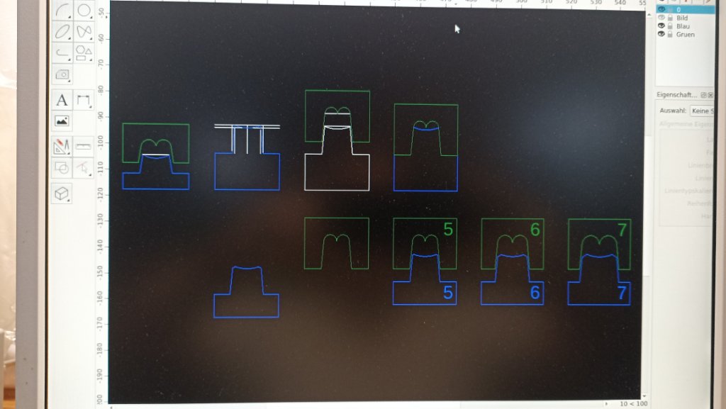

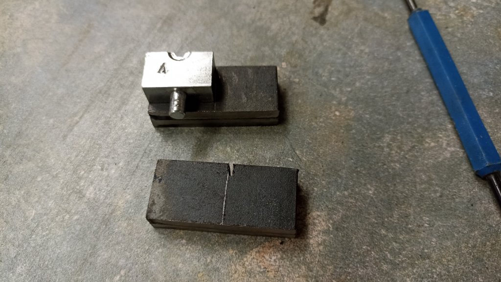

Es blieben mir nun zwei Möglichkeiten: MB sagte - wir pressen sowas mit dem Schraubstock. Das war mir aber zu heikel, es fließen ja schon so paar Ströme. Also auch das selber machen.

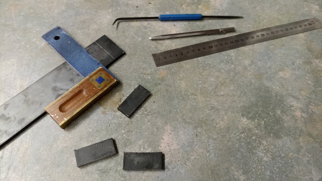

Los gehts mit nem halben Meter Flacheisen 50x5,5mm, anzeichnen und absägen
Einer der vorhandenen Presseinsätzen meiner hydr. Presse dient als Vorlage.
In der Dicke musste ich zwei Lagen aufeinanderschweißen. Die Klötzchen sind 25x21x11mm, und haben bis hierher etwa eine Stunde gebraucht (beachte: Ich bin Tischler :D ).

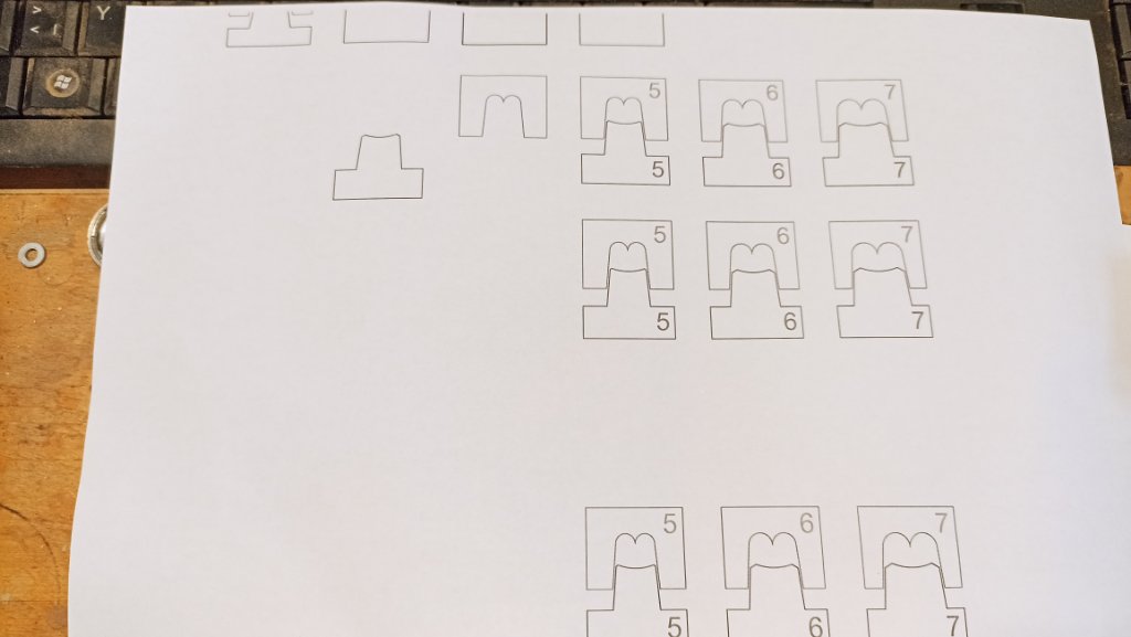

Ein Bild aus dem Internet dient als Vorlage, wie der richtige Presseinsatz aussehen muss. Digitalisiert am Computer (QCAD) und auf die richtige Größe skaliert...
... wird's ausgedruckt, ausgeschnitten und als Schablone verwendet.
Die Klötzchen habe ich mit'm Edding angemalt, da sieht man den Anriss besser.

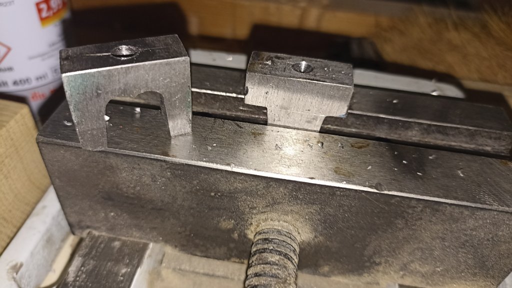

Nach weiteren zwei Stunden feilen sind'se schon fertig, noch Löcher bohren, um ne abgesägte M6er Schraube als Haltestift einzuschweißen, und fertig.
Nun noch die Sicherung einpressen. Da ich dafür oft beide Hände gebraucht habe, gibt's nicht so gute Fotos.
Fertig gepresst kann man das Ergebnis nicht vom Original unterscheiden. Den Presseinsatz hat's zwar bei jeder Pressung aufgebogen, aber ich hatte ja nur zwei, und danach wieder zurechtgedengelt...

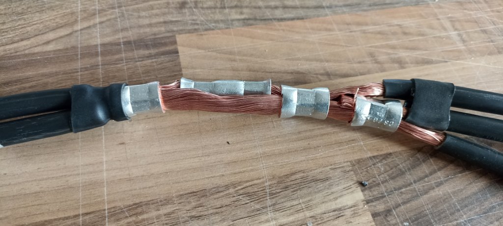

Apropos Crimpung, so sieht die Verbindung im Kreuzungspunkt bei mir aus:
Zur Beschreibung: Links gehts oben zur Lichtmaschine (mit Sicherung dazwischen), unten zum Starthilfepunkt. Rechts oben sind zwei Kabel zum Anlasser, das war im Original so, inzwischen weiß ich ja auch, warum. Unten geht's zur Batterie.
Für bestmöglichen Kontakt habe ich drei Parallelverbinder 70mm² und einen Stoßverbinder 35mm² verwendet. Das sollte in alle Richtungen für sehr ausreichende Verbindungen sorgen. Wahrscheinlich auch wieder übertrieben.
Bei meiner Konfiguration wäre wohl das zweite Kabel zum Anlasser gar nicht nötig gewesen...
