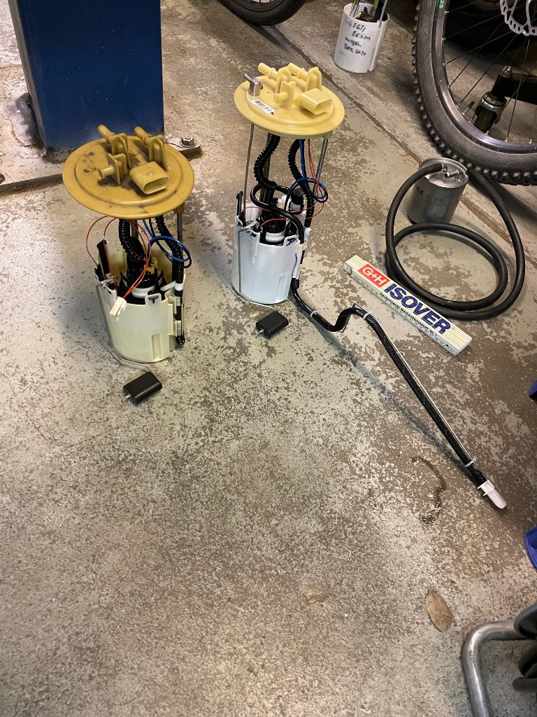

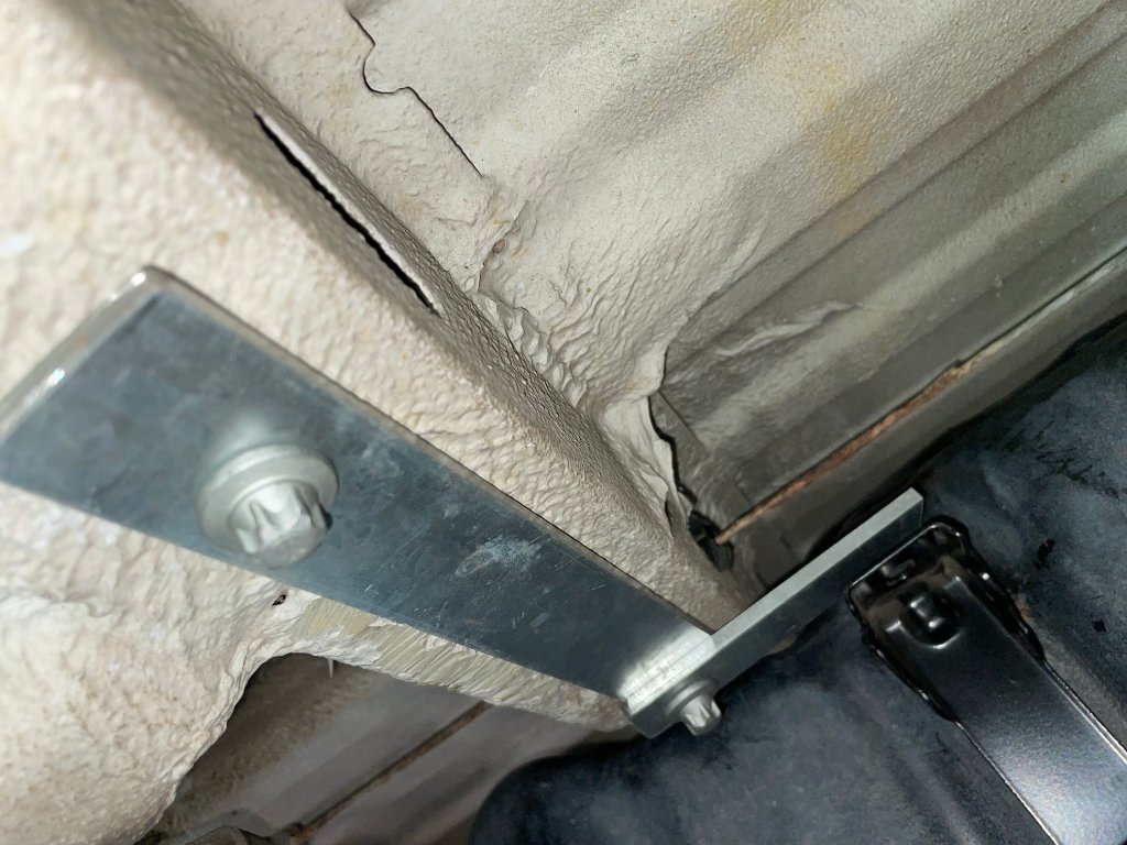

Servus mitnand, ich berichte mal ein paar Sachen vom meinem Umbau ..
Den zusäztlichen Halter an der Karosserie hab ich aus 5 mm Flachstahl gebaut und verschweisst - auf dem Bild ist er noch nicht komplett fertig konstruiert. Befestigt ist er an der Strebe, durch welche das Handbremsseil läuft. Dort sind unten zwei Löcher frei.
Oben hab ich zwei Bundmuttern rein gelegt, mit dem gekröpften Gabelschlüssel kommt man zum festhalten in die Löcher rein, durch welche die Handbremsseile laufen.
An der Fahrerseite hab ich zwei M10 Einnietmuttern gesetzt.
Die "richtige" Kraftstoffpumpe für den 100l Tank hat noch einen zusätzlichen Saugrüssel drann. Die Bosch Teilenummer für die Pumpe ist folgende: BOSCH 0 580 203 41G (rechte Pumpe auf dem Bild)
An der Pumpe hab ich noch das Saugrohr für die Standheizung verbaut.
Die Codierung des KI war ein bisschen Tricky, da das KI die Codierung erst gefressen hatte, nachdem ich das ganze Bordnetz nach dem codieren mal kurz vom Strom getrennt hatte.
Stefan

Lockhead hat geschrieben: 14 Nov 2022 20:08
Stefan
Danke, interessant....diese seitliche Verlängerung des Saugrüssels ist dein Konstrukt für die Heizung oder die originale für den gr. Tank?

Die seitliche Verlängerung ist Werksmäßig drann. Ich hab nur oben in den Deckel der Pumpe das Saugrohr eingesetzt.

Ich meinte nicht die M10 Einnietmutter sondern die Bundmuttern für die Winkelbefestigung. Das hier :
PS: Wer schweissen kann, der braucht statt Winkel usw. einfach nur A9063100309 (Tank Halter) ca. 24€ diesen Adapter als hinten/ inneren Befestigungspunkt an den Querträger anschweissen.

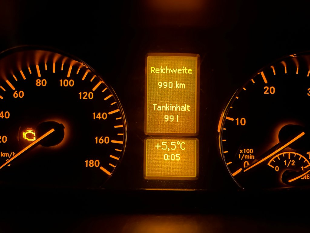

Die 2 Bander vom 75er können nicht weiter verwendet werden. Die Fördereinheit von 75 in den 100er war kein Problem. Die Umcodierung auf permanente Tanküberwachung J51 war auch kein Problem. Tankmenge, Reichweite, RestKm und Tankanzeige arbeiten absolut korrekt.
Es müssen in ein originales Loch im Träger ein Gewindeniete eingesetzt werden und für das hintere Band innen für den fehlenden Befestigungspunkt entweder
a) der passende Querträger-Adaptersockel angeschweisst werden oder
b) ein passendes Winkelblech mit den vorgenannten U oder L Haken an den Quertrager montiert werden ( siehe die Bilder ein paar Beitrage vorher) oder
c) der passende Winkel mit dem Einschubstahlstück am Querträger befestigt werden...
