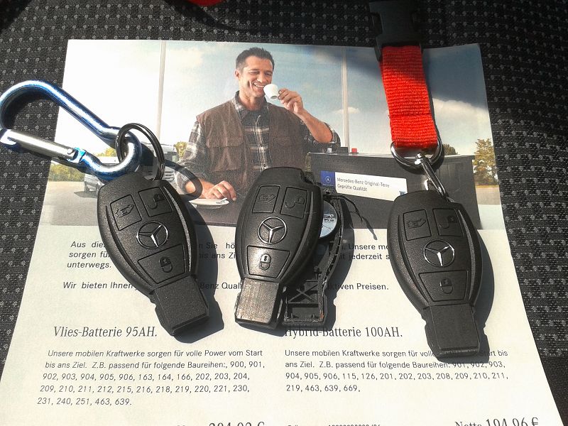

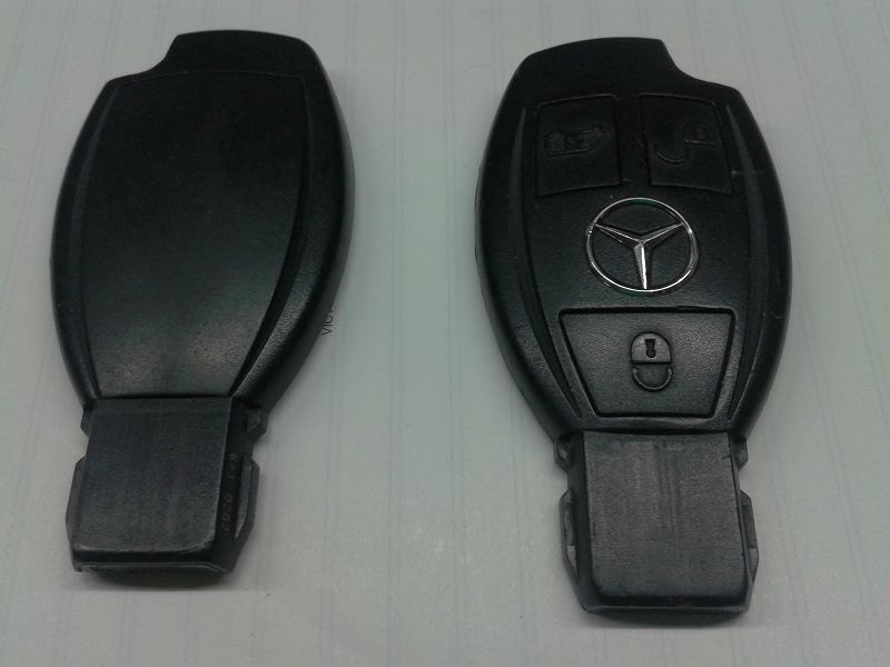

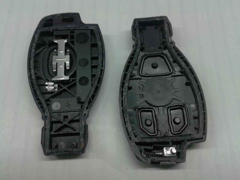

Gute Rückmeldung
Schlüssel getauscht & angelernt, + gratis Frühstück ( aller Card ) und eine Autowäsche gratis.
Hat 2 h gedauert. Vom alten defekten Schlüssel durfte ich das Gehäuse behalten.
v. l. n. r. ( letztes Bild unten )
Alter Schlüssel i. O. , alter Schlüssel Gehäuse, neuer Schlüssel
MfG Holger
