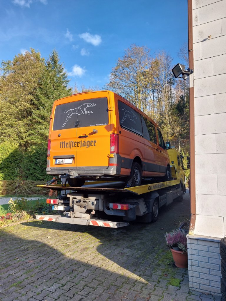

hier möchte ich euch mal schreiben, welche Probleme wir mit unserem Crafter (EZ 08/2018, 177 PS, DSG) haben bzw. hatten.
Gekauft haben wir den Crafter im Dezember 2021 mit 105tkm. Die Probleme fingen im Mai 2022 an:

- November 2022, 130 tkm: Geräusche Turbolader. Crafter wurde zu VW eingeschleppt. Verdacht wurde bestätigt: Turboladerschaden am kleinen Turbolader. Der große Turbolader bleibt drin, wurde getestet und ist noch in Ordnung.
Kostenübernahme VW Gebrauchtwagen-Garantie, wir müssen uns anteilig an den Lohnkosten beteiligen.
Im Laufe dieser Woche bekommen wir unser Auto wieder und hoffen, dass nun Ruhe ist.

Und es geht munter weiter
- Ende November 2022, 130.500 km: nur 500 km nach der Reparatur des kleinen Turboladers erneute Geräusche Turbolader. Crafter wurde wieder zu VW eingeschleppt. Erneut bestätigt: wieder Turboladerschaden am kleinen Turbolader. Der große Turbolader bleibt weiterhin drin, wurde getestet und ist noch in Ordnung. Es wurde (angeblich) der gleiche Schaden diagnostiziert wie beim ersten Mal: Bruch ein bzw mehrerer Schaufeln der Turbine.
Seit 10 Tagen ist Crafter nun wieder in der Werkstatt. Wir warten auf Rückmeldung, dass wir abholen können.
Wie kann nach 500 km ein neuer Turbolader erneut kaputt gehen?
Es ist einfach zum K..... .
