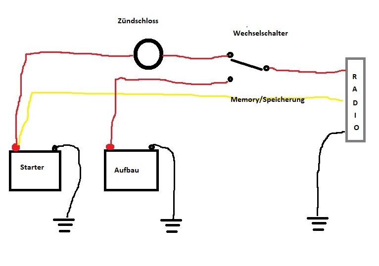

Vielen Dank für deine Antwort. Ich hab diese gar nicht bemerkt, sorry… letztlich habe ich es auch so gemacht. Alle notwendigen Kabel gezogen. Zusätzlich kommt noch ein Schalter rein mittels dessen ich umschalten kann ob Zündungsplus oder Zweitbatterie.

...und was soll das bringen? Ich meine den Zusatzschalter?

Fachmann hat geschrieben: 15 Jan 2023 10:41 ...und was soll das bringen? Ich meine den Zusatzschalter?
Hi,
es dient der Bequemlichkeit.
Ich habe auch ein Schalter drin. Man muss halt nicht jedesmal selbst das Radio an/aus machen.
Wenn man aber denn doch mal im Stand Radio hören möchte, dann über die zweite Batterie.

Aber die Stromversorgung läuft immer noch über die Starterbatterie? Die dir im Radiobetrieb leer gezogen wird.
Das die kl 15 nur ein Signal zum einschalten ist, ist schon klar?

Fachmann hat geschrieben: 15 Jan 2023 11:57 Aber die Stromversorgung läuft immer noch über die Starterbatterie? Die dir im Radiobetrieb leer gezogen wird.

Hast du die Ströme gemessen? Einfach mal einen Multimeter dazwischen hängen und dann siehst du wo der Strom fließt. Aber so eine Schaltung würde keiner machen der bissl Ahnung von der Elektrik hat. Entweder alles von einer Batterie oder gar nicht.

Ich habe in der Tat auch schon beides von Autoradios gehört. Dann werde ich da noch ein weiteres Kabel zur 2.Batterie ziehen um mir es klar zu halten.

Ich hab beide Anschlüsse direkt an der Starterbatterie (neue und vor allen Dingen dicke Kabel gezogen). Auch Masse geht direkt an die Batterie.
Somit bestimme ich wann das Radio an ist, und wann nicht. Und ja mann muss es selber ausschalten, wenn man es vergisst könnte es die Batterie leer saugen. Da die Starterbatterie bei mir aber über Solar leicht mit geladen wird, kann das (theoretisch) nicht passieren.
