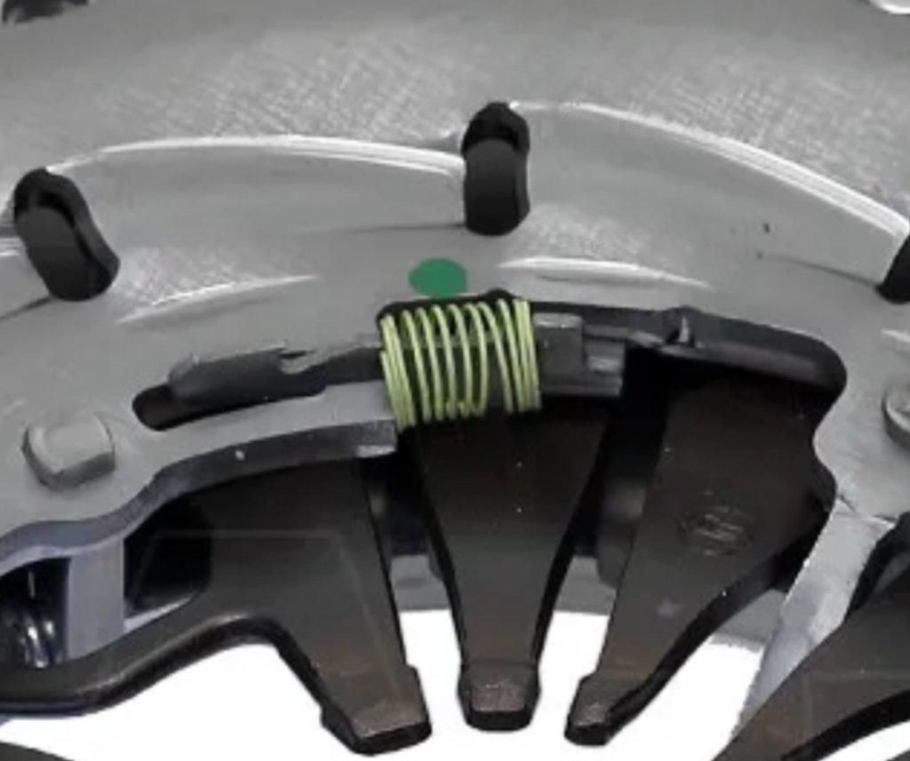

Re: Getriebekennbuchstabe Handschalter 316 CDI ?
Vorspannen ist etwas unglücklich formuliert in diesem Fall.
Der Sprinter hat eine selbst nachstellende Kupplung, die Federn die das machen sollen vor dem Einbau zusammengedrückt sein. Das erreicht man wenn man die Druckplatte (Automaten) wie beim Kuppeln betätigt und den Verstellring zurückdreht. Es gibt dazu keinen Spezialwerkzeug, eine Presse oder Standbohrmaschine reichen da aus.
Hier siehst du alle Bauteile:
https://www.ebay.de/itm/401713657072?mk ... media=COPY
Gut zu sehen an der Druckplatte die kleinen grünen Federn. Diese bewegen den Verstellring bei Verschleiß und somit bleibt der Weg am Pedal immer gleich. Sollten daher beim Einbau komplett zusammen gedruckt sein. Suche bemühen, da gibt's irgendwo schöne Erklärung dazu von Opa_R glaube ich.
So schlimm es nicht...
https://sprinter-forum.de/viewtopic.php ... r+kupplung
Hier sieht man die Verstellung ganz ausgefahren...
https://sprinter-forum.de/download/file ... &mode=view
