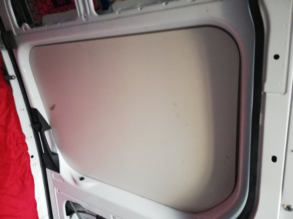

Hallo an alle,
wir bauen gerade unseren Mercedes Sprinter um und sind dabei Alubutyl zu verkleben, jedoch sind wir bei der Innenverkleidung der Schiebetür auf ein Problem gestoßen, da diese nicht mit plastik-steckverbindungen/ Plastikschrauben befestigt ist, sondern gegebenenfalls verklebt wurde? Wie kann man den oberen Teil entfernen ohne die Verkleidung kaputt zu machen?

ein wenig hoch biegen und dann mit einem Spachtel versuche den Kleber zu lösen ....

Kann mich da nur meinem Vorredner anschließen. Ich würde es evtl. noch mit einem Fön / Heißluftfön bei diesen Temperaturen erwärmen und dann vorsichtig an einer Ecke hochbiegen und dem Spachtel drunter fahren. Evtl. hast du auch einen Plastikkeil damit du den Lack nicht beschädigst. Ansonsten hinterher anschleifen un Rostschutzfarbe drauf machen.

Ich habe zu dem Thema auch noch eine Frage.
Ich habe eine neue Schiebetürverkleidung an meiner Schiebetür angebracht, am äußeren Rand mit Schrauben befestigt.
Nun ich mir aufgefallen, das die Verkleidung einen Bauch bekommen hat und beim öffnen der Tür auch der Außenwand scheuert.
Ich möchte jedoch keine schrauben in der Mitte der Verkleidung anbringen, hat ihr ein paar Ideen das Scheueren zu vermeiden.

Mittig mit Sika großflächig an der wahrscheinlich vorhandenen Dämmung ankleben. Vielleicht geht auch Doppelseitiges Klebeband, dann bekommt man es evtl. Zerstörungsfrei raus später
Oder meinst du im unteren Segment, nicht im Fenster?
Da würde ich mit Sika oder wie schon selbst gesagt mit Schrauben arbeiten

na klar das untere Segment, im oberen habe ich ein Fenster ....
Ich habe die Tür gedämmt und das Armaflex auch nur an den Rändern angeklebt, daher kann ich auch nix kleben ...und wenn man dann man ran muss ...geht alles kaputt ...das wollte und will ich nicht ..
Werde die Verkleidung mit der Heißluftpistole bearbeiten und eindrücken ...
