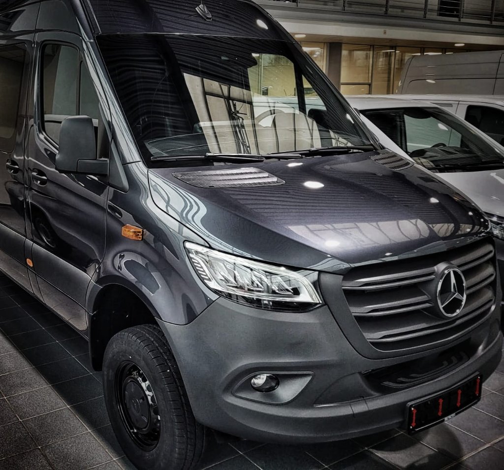

Re: Unser Schlussstein (MB Sprinter 319 4x4 L2H2)
Da ist unser Schlussstein frisch vom Händler...
...und wiegt als leerer Kasten inkl. Reserverad und Feuerlöscher 2440kg.
Damit bleibt der Ausbau vermutlich bei < 3t...
Gruß Matthias
