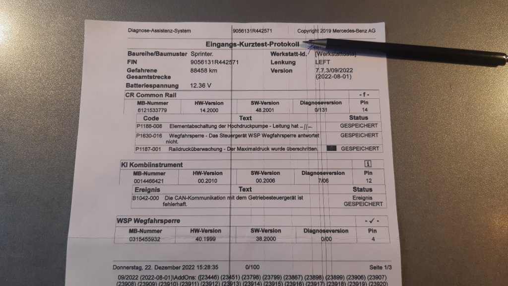

Morgen,
hat jemand Zeit und Wissen, mir zu den Infos - siehe Bild - etwas zu schreiben?
Eilt nicht. Der Wagen läuft.
Sprang nur mal (unvorgewärmt bei Kälte) schlecht an, und es war der Bremslichtschalter kaputt, der aber inzw. ersetzt ist.
Ach und bei Vollgas inklusive Kickdown, was ich bisher vielleicht zweimal machte, ging er aus.

P1187 hat den Motor abgestellt! Möglicherweise hat das Raildruckregelventil geklemmt. Ob es einen mechanischen Schaden hat oder der Diesel von schlechter Qualität war???????

Ist schön älter der Post ... aber P1187 hatte ich gestern bei meinem 903 Sprinter 313 auch.
Auf der BAB unter Last am Berg, einfach aus und EDC an, nix Notlauf, hart ausgeschaltet.
Nach 10 Sekunden Orgeln sprang er dann aber wieder an, man kann mit fahren, aber oberhalb von 3000U/min unter Last (Beschleunigen) schaltet er immer wieder ab.
Fehler kann immer wieder reproduziert werden P1187 (Verteilerdrucküberwachung).

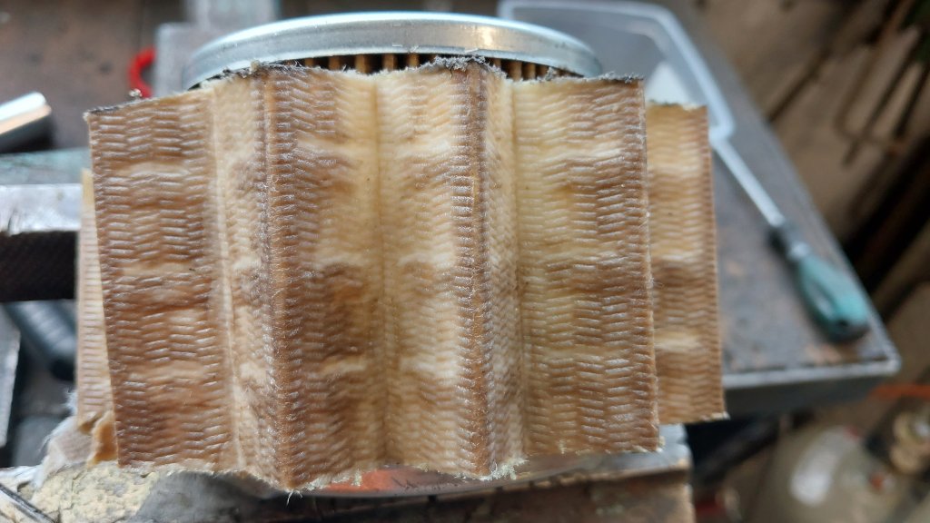

Gerade mal den Dieselfilter zerlegt, das Filtermaterial ist 2 lagig, einmal Papier wie man es kennt und dann noch ein feines Vlies.
Seltsam sind diese dunklen Flecken.
Da der Sprinter gerne mal 4 Wochen steht, vermute ich ein Bakterienbefall (Dieselpest).
Werde da mal Grotamar 82 zum desinfizieren dem Diesel hinzufügen.
Folgen des Bioanteiles im Kraftstoff. Dreckszeug.

P1187 hat mehrere Varianten, die Ursache dafür kann unterschiedlich sein:
-Druck zu hoch: Raildruckregelventil klemmt, wie V-dulli schrieb
-Druck zu niedrig: Sprit fehlt (Luft gezogen oder Kraftstofffilter dicht)
-Leckage: Leckmenge an Injektor(en) oder Raildruckregelventil zu hoch
-Regelabweichung: Injektor(en), Raildruckregelventil oder Hochdruckpumpe defekt, Regelung funktioniert nicht
Wenn er nach dem Tausch des Filters ohne Orgeln anspringt, hat es wohl daran gelegen.

um noch zu berichten: Bei mir ging's dann (Januar) erstmal wieder. Im März/April auf der Ski-Reise schön weit weg von zuhause brauchte ich dann regelmäßig Hilfe in der Form von Starthilfespray.
Zuhause ließ ich dann alles checken (bin nicht so der Selbermacher, leider, sobald es ans Eingemachte geht), es wurde die Diesel-Vorförderpumpe und dann noch ein/das Druckregelventil und zwei von fünf Injektoren getauscht. Seitdem springt er an, (besser) wie neu, vermutlich.
Dass er beim Kickdown ausgeht, hatte ich seit langem nicht mehr. Ich war aber auch ängstlich mit dem Gaspedal, deshalb. Ich sollte es vielleicht mal bei Gelegenheit provozieren/testen.
