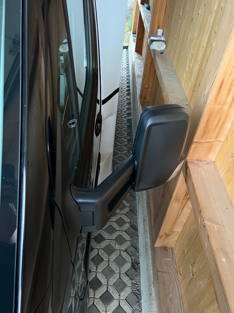

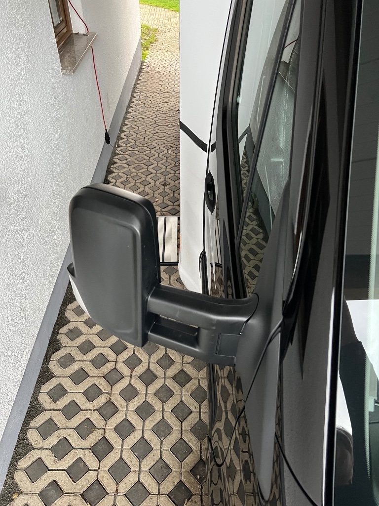

Das sind die neuen Spiegelausleger LANG. Die Extra Lang wären zum Verkauf natürlich gerne verfügbar

Danke für die Bilder. Wie ist Dein erster Eindruck? Gibt es Veränderungen beim Blick nach hinten? Die Optik passt, ich schätze es sind so um die 3 cm weniger Breite pro Seite.

Also die Sicht ist absolut super und vollkommen ausreichend nach hinten. Ich bin jetzt etwa 8cm schmäler pro Seite . Also ingesamt 16cm wie mit der EXTRA LANGEN Ausführung.
Die Spiegelinnenseiten sind jetzt absolut bündig mit dem Wohnmobilaufbau.
Warum habe ich es gemacht. Weil der Wohnmobilhersteller FRANKIA nur eine Version von Sprinter Gestellen bei Mercedes einkauft. Diese wiederum versieht er mit verschiedenen Aufbauten.
Im Normalfall sind WOHNMOBILE Ca 2,45m - 2,49m breit. Dafür sind die EXTRA LANGEN Spiegel perfekt.
Jedoch ist mein Wohnmobil eine Frankia NEO . Dieser ist allerdings nur 2,24m breit. Somit stehen die Spiegel extrem weit aus dem Fahrzeug raus. Hat mit aus optischen Gründen so nicht gefallen.
Somit habe ich die Version LANG verbauen lassen.
Durch ein ab klappen der EXTRA LANGEN Version konnte man eingeschränkt den gleichen Effekt erzielen . Jedoch war dann die Spiegelverstellung auf Anschlag und es war nicht zufriedenstellend.
