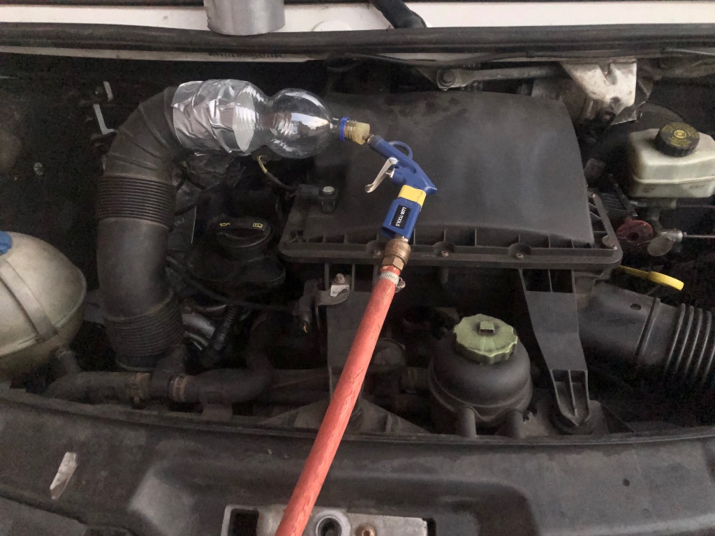

Hallo, habe heute mit einer abgeschnittenen PET Getränkeflasche nach dem Luftfilter das System versucht mit Druckluft zu prüfen, leider finde ich nichts.
Der Schlauch vom Luftfilter zum Turbolader bläht sich leicht auf, aber es zischt nirgends.
Welcher Sensor misst denn den Druck vor dem Turbo? Kann der LMM einen Schaden haben?
Habe noch einen Crafter 2,5DTi 136 PS, kann ich mal den Luftfilterkasten mit LMM zwischen den Craftern tauschen?
