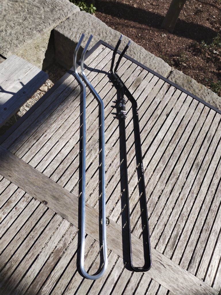

ich wollte mal wieder einen Erfahungsbericht mit euch teilen. Falls das hier an falscher Stelle ist, bitte ich die Admins es zu verschieben. Ich habe zum Thema jedoch nix passendendes gefunden.
Mir ist die Kühlschlange, also das Rohr das von den Hochdruckschläuchen vor zum Kühlergrill läuft durchgegammelt.
Das Bauteil gibt es bei Mercedes schon seit längerem nicht mehr. Teilenummer: A9014661057 und ist momentan nur noch aus Russland lieferbar und das wird bei momentaner politischer Lage utopisch. Ich hab für 140€ eins aus Dänemark gekauft. Gebraucht aber in gutem Zustand. Viel zu teuer, hätte ich mehr Zeit, hätte ich das Alte ausgebaut, wäre zu einem Klemptner gegangen und hätte mir eins biegen lassen. Muss ja auch nicht zwingend aus Alu sein (oder etwa doch? korrigiert mich bitte). Das als kleiner Tipp für die Zukunft.
Was ist im Detail pssiert:
hinter einer der 4 Schellen, an denen die Schlange mit dem Kühler verschraubt ist war ein Haarriss. Zunächst habe ich ganz provisorisch mit einem Dieselschlauch die leckende Stelle geflickt um nach Hause zu kommen. Dazu die Schraube an der betroffenen Schelle aufbohren (die sind natürlich maximal zugegammelt). Dabei extrem aufpassen dass man nicht nach hinten in den Kühler abrutscht, im Idealfall ein Brett hinten dran stecken, damit man sich nicht die Kühlrippen mit dem Bohrer zersticht. Dann einen passenden Dieselschlauch der länge nach aufschneiden und über dei betroffene Stelle schieben. Mit Schlauchschellen genau auf dem Riss zuballern, dann hält es erstmal. Oder von Hochdruckschlauch Seite einen Dieselschlauch "aufschieben" bis zur Stelle, dann ist es wesentlich dichter als wenn der Dieselschlauch längs aufgeschnitten ist. logisch. Damit bin ich erstmal bis nach Hause gekommen, aber es hat natürlich weiter gesifft, aber nicht zu stark.
Also habe ich wie oben erwähnt ein Ersatzteil gekauft und heute eingebaut.
Dazu muss man den Scheinwerfer auf Fahrerseite ausbauen und alle 4 Schellen zur Verschraubung am Kühler öffnen.
Bei mir mussten alle 4 Kreuzschlitzschrauben aufgebohrt werden da komplett vergammelt. Dann beide Hochdruckschläuche von der Aluschlange ziehen und nach oben zeigend im Motorraum verklemmen, dann läuft kein Öl raus. Aus der Aluschlange läuft natürlich Öl, das sollte man mit nem Glas auffangen. Dann Die Schlange nach rechts hin rausfummeln. Vorsichtig aber geht schon. Einbau in umgekehrter Reihenfolge. Befestigt habe ich die neue Schlange mit den alten Gummi-ummantelten Schellen und Kabelbindern. Dazu habe ich noch längs aufgeschnittene Dieselschläuche unterlegt damit nicht Metall auf Metall liegt.
Im Idealfall nimmt man dazu aber neue Schellen und verschraubt diese mit selbstschneidenden Blechschrauben ca 0.5cm tiefer als die aufgebohrten original Schrauben. Tiefer und nicht höher, da man sonst bei den oberen zwei nicht mehr gescheit dran kommt vom Winkel her...
Dann Servoöl auffüllen, Motor starten, paar mal rechts und links komplett einschlagen, wieder Öl auffüllen, fertig.
Diese Anleitung hilft auf jeden Fall wenn man im Urlaub oder der Pampa das Problem hat, wenn man es gescheit machen will: wie gesagt mit Ersatzteil aus Altbeständen oder beim Klemptner biegen lassen + neuen Gummi-ummantelten Schellen + neuen Schrauben.
Frohes Schrauben euch.
Max

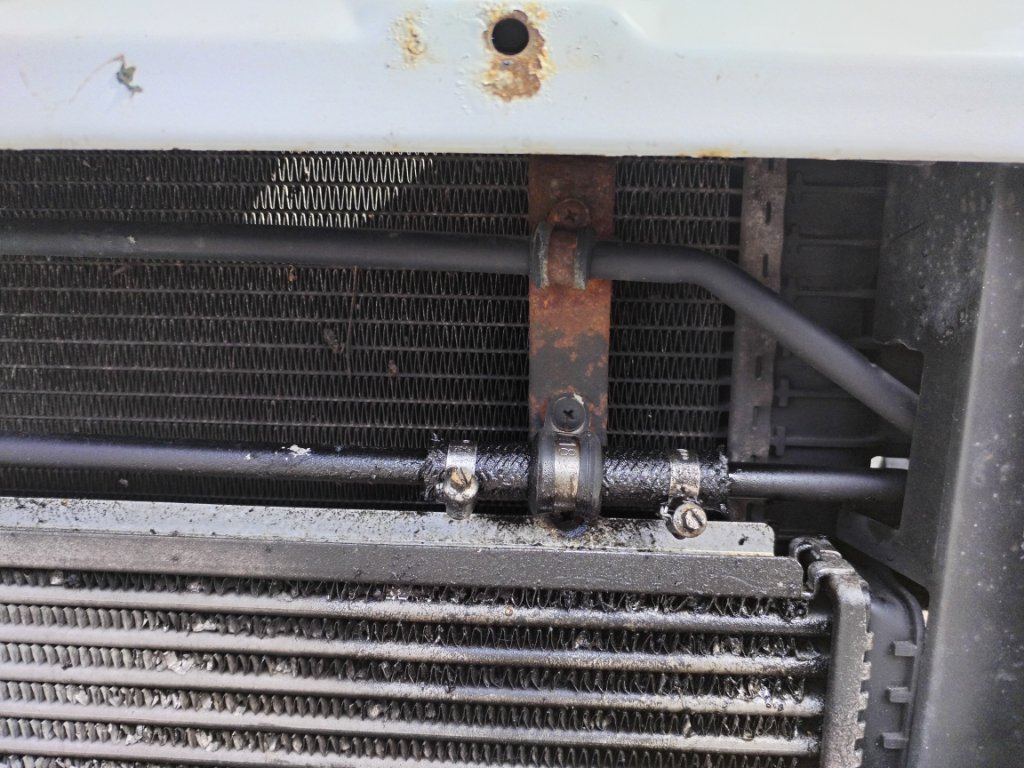

Bei mir hatte Mercedes das Rohr vor gut 2 Jahren so repariert (siehe Bild), leider ist es jetzt nicht mehr dicht und ich bin gerade unterwegs....
Ist übrigens keine extreme Druckleitung, sonst würde gerne Konstitution (siehe Bild) nicht 2 Jahre halten.

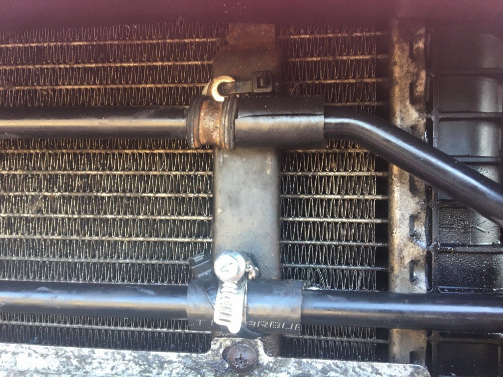

Servus - kurze Rückmeldung.
Ich habe das Rohr in einer LKW Werkstatt in Bayern biegen lassen, Material 48 Euro und alles zusammen 147€ !
Das Rohr ist jedoch generell um einiges dicker (und schwerer). Hoffe dass kühlt trotzdem noch gut genug....
Die Schrauben waren alle mega verrostet und die Halterung auch - Mercedes halt, Deutsche Qualität )
Mein Vorgänger, ein Citroen auf Dukato Basis war bei weitem nicht so verrostet und um einiges älter...
Es scheint als ob Sprinter nicht so lange halten müssen, nach 20 Jahren sind die fertige, auch wenn der Motor erst 370.000 Km hat weil es ein Wohnmobil ist aber ok, so ist das halt....
Ich habe das Rohr provisorisch befestigt, die Halterung konnte man nur noch wegschmeißen.
