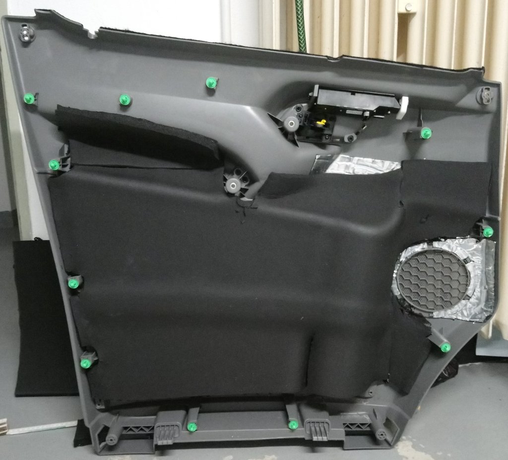

Tür, trotz Wärmedämmpaket, soweit möglich und sinnvoll mit 19mm Armaflex + etwas Alubutyl beruhigt und nachgedämmt.
Türfolie/ Dampfsperre ordentlich montiert.
Türverkleidung gezielt mit Alubutyl beruhigt und mit 19mm Armaflex gedämmt.
Und ja, für den Sound sind 16er von Canton kombiniert mit HT von HK aus dem Benzregal und Center abgeklemmt.

Re: Lautsprecher upgrade im W907 mit MBUX 7"
Wie ist das mit der Temperaturbeständigkeit bei Alubutyl am Außenblech? Ich habe darauf verzichtet, weil ich befürchte dass es bei intensiver Hitze unten aus der Tür tropft…
Als es im letzten Sommer heiß war, war schon die selbstverbaute Dämmung des Fahrerhausbodens aus Alubutyl seeeehr flüssig geworden…
Eventuell gibt’s da auch Unterschiede zwischen den Herstellern? Ich habe das extra dicke von Reckhaus verwendet.
Das ist die originale Dämmung ab Werk und ich bin auch nicht tiefer gegangen als die "Dübel" der Außenbeplankung. Zum einen könnte dort Wasser eintreten, zum Anderen hat MB Konservierung aufgetragen. Die Abläufe sind, natürlich, offen.
Alubutyl habe ich nur sehr wenig verklebt weil es kaum Fläche dafür gibt. Zur Marke kann ich nichts sagen weil ich es als Rolle geschenkt bekommen habe und es keinen Hinweis auf den Hersteller gibt.
Zum Rest, später.
Zum Rest, später.
- Folgende Benutzer bedankten sich beim Autor v-dulli für den Beitrag (Insgesamt 3):
- Thomas135 (02 Mär 2023 12:14), Guy Incognito (02 Mär 2023 12:25), fuzzy-baer (02 Mär 2023 14:31)
Ja, ich habe die Originale Dampfsperre , mit dem Föhn, heil abbekommen und musste nur sehr wenig Butylschnur ersetzen.
Armaflex ist dieses reingekommen Die 16er Canton stammen aus der QS Serie, sitzen auf einem Adapter und haben, als Abdichtung zur Türverkleidung, einen Schalltrichter bekommen.
Die Hochtöner kommen aus dem MB-Regal, müssen nur geringfügig angepasst werden, sind mehr als preiswert und lösen richtig gut auf. Links die von HarmanKardon, rechts die originalen In jeder Beziehung, außer dem Preis, ein riesen Unterschied.
