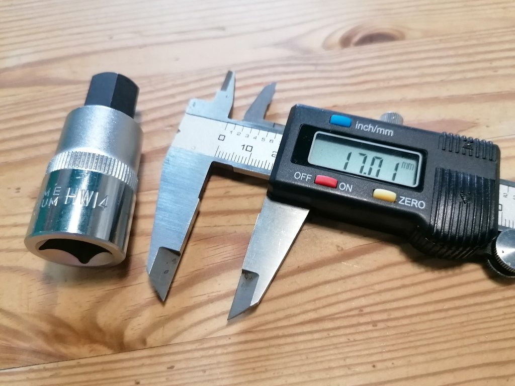

ACHTUNG, entgegen der Angabe HW 14 ist bei mir eine Ablassschraube mit HW 17 verbaut.
Hatte mir jetzt eine 14er bestellt und angesetzt, Shit, viel zu klein. Nachgemessen, es ist HW 17.
Werde mir jetzt erneut eine bestellen und dann auch ein Foto vom Einsatz am Differential machen. Jetzt muss erstmal das Nachmessen als Foto reichen.
Gruß Holger

Re: Differential Öl gewechselt
Ich hatte exakt das gleiche Problem. Hatte auch die „falsche“ Nuss bestellt.Sprinter_213_CDI hat geschrieben: 05 Mär 2023 14:06Hallo
Gruß Holger
Also, ich hatte meinen Einsatz gerade in der Hand und bin extra nochmal raus unters Auto....es ist definitiv bei mir ein 14er nötig.
Ich habe eine 3,9er Achse unter einem 3to von 2014.
Evtl. ist es Achsen, Gewicht oder Baujahr abhängig.
Daher an Alle, müsst ihr den Imbus bestellen,
vorher mal nachmessen.
Ich habe meinen Text in der bebilderten Antwort # 9 dementsprechend ergänzt.
Hallo Uli
Nun ist es passiert, kein Problem.
Zur Ergänzung, Bj. 2010 3to - HW17

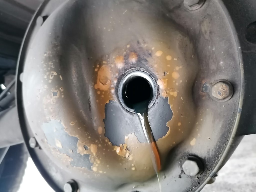

So, heute hab ich mal weitere Vorbereitungen zum Differential Öl Wechsel gemacht. Ich warte immer noch auf o.g. Werkzeug.
Die Öffnung zum einfüllen ist Durchmesser 21mm. Hab heute mal nachgemessen und dabei ist mir das noch gute Öl aufgefallen. Trotz 13 Jahre und 200.000 km. Leicht transparent, leicht grün/bräunlich. Das neue Öl ist rot. Passt das ?
Wozu die Messung der Einfüllöffnung?
Wer sich neues Öl kauft, sollte drauf achten, das an der Flasche ein Einfüllstutzen dran ist. Der Tipp kam von Exaltbier - Danke.
Bei meinen Ölflaschen ist er vorhanden. Sparrt Trichter und Zubehör.
Gruß Holger
Öl ist das Blut mechanischer Komponenten. Auch wenn es nach 13 Jahren und 200K km vielleicht noch optisch gut ausschaut, kann es chemisch gesehen schon hinüber sein (keine wirksamen Additive mehr,...). Ich würde es definitiv tauschen (zumal das auch keine horrenden Kosten sind).
