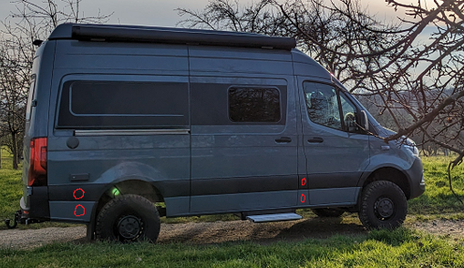

die "Thule Stützhalter" hab ich mit Einnietmuttern geschraubt und SIKA geklebt. Löcher hab ich ja eh schon ausreichend in die Karosse gebohrt
Für mich war auch wichtig, dass das Ganze wegen der Höhe bei meinem 4x4 bequemer alleine aufzubauen ist. Einen Meter rauskurbeln und die Stützen gleich einhängen, fertig.
Ansonsten hangelt das ganze doch ziemlich durch bis die Stützen den Boden nach zwei Metern berühren. Man kann ja nur entweder kurbeln oder die Stützen verstellen.
Mit Markise an der Karosse kann man halt auch easy ein paar Meter zu idealen Stelle fahren/ rangieren falls man sich vertan hat
Peggys haben wir aber auch dabei, falls der Boden OK ist oder wir länger bleiben wollen.
