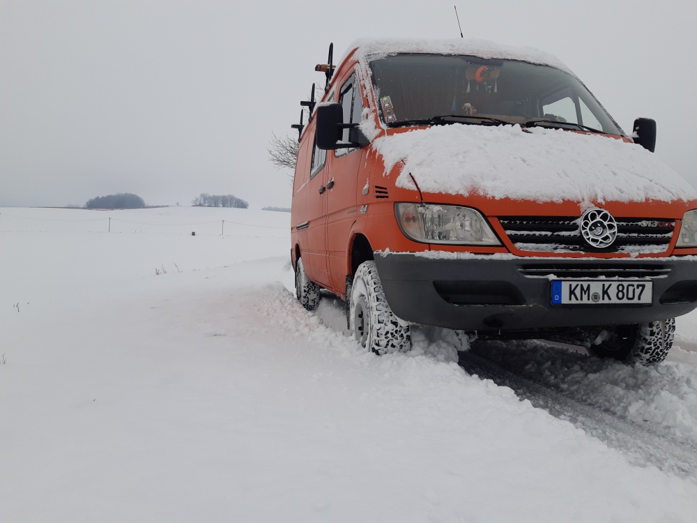

Eine Alternative zum schwarzen Mercedesstern wäre gar kein Mercedesstern. Sieht sowieso jeder, dass es ein Mercedes ist, der wird auch nicht mercediger, wenn er einen Stern vorn dran hat; egal welche Farbe der hat. Deswegen hab ich mal eine verchromte Dibondplatte aus der Werbung mit der Laubsäge umgestaltet und fahre seit Jahren mit der Sonne nicht nur im Gepäck, sondern vorne dran herum.
- Nachteil: Keiner weiß, dass ich mir sogar einen Mercedes leisten kann
- Vorteil: Ich bin schon einige Male gefragt worden, was denn das überhaupt für ein Auto ist. Und das finde ich dann schon wieder so schön wie Sonnenschein.
PS: hab noch einen verchromten Mercedesstern rumliegen. Einfach mal bei mir melden, wer den braucht.
