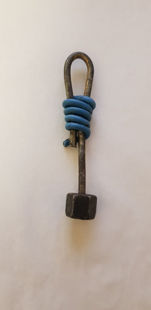

Der Düsenstockhalter wird mit einer Spannpratze und die wiederum mit einer Dehnschraube gehalten.
Mit meinem im zweiten Beitrag zum Thema ist ein einfaches aber wirkungsvolles Werkzeug beschrieben mit dem ich bisher
alle Düsenstockhalter erfolgreich ausgebaut habe.

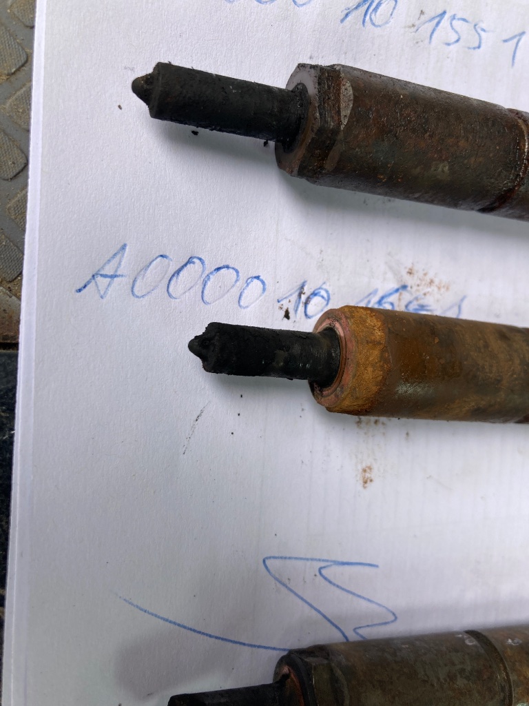

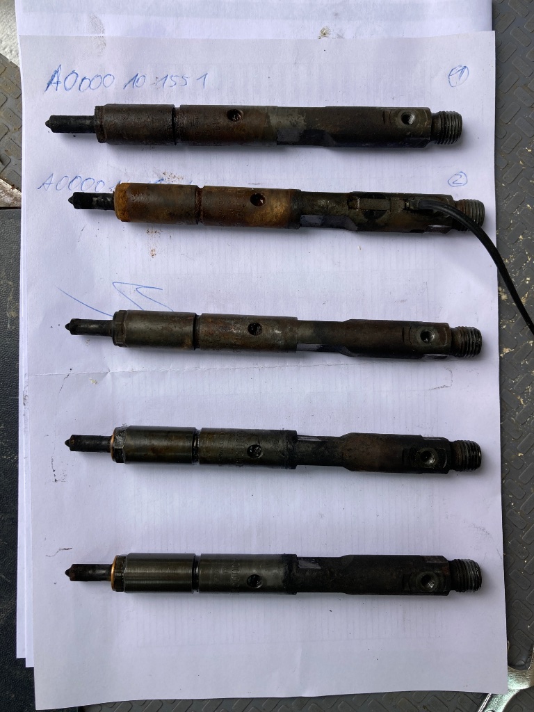

Und herzlichen Dank für die Unterstützung. Die Einspritzdüsen vom OM602 DE 29 LA sind nicht geschraubt. Ich habe sie auch endlich raus bekommen. Leider hat allein der Hammerschlag noch nicht geholfen, so habe ich mal vorsichtig mit einem 15er Gabelschlüssel leicht rotiert. Das hat dann die Düsen vom Kopf gelöst, sodass ich sie mit skipper01s Spezialwerkzeug voll entfernen konnte.
So sehen die Düsen bei mir aus: Insbesondere dass die zweite Düse (mit Nadelhubgeber) so stark gerostet ist, wundert mich etwas. Das sollte vermutlich eher nicht sein?
