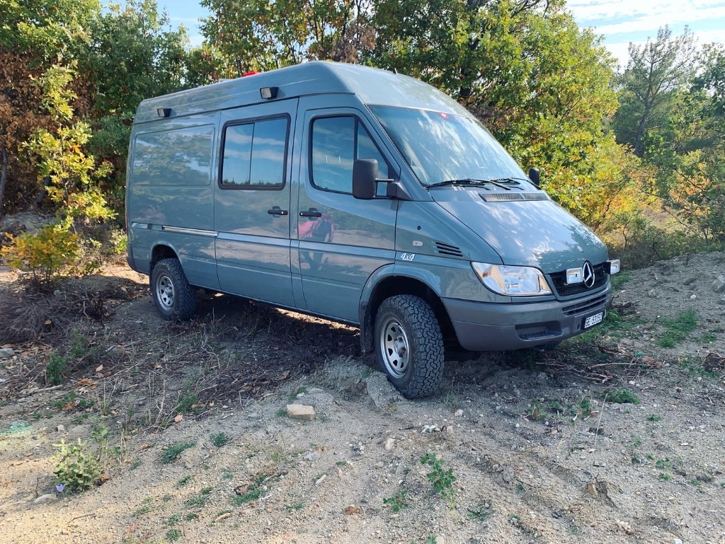

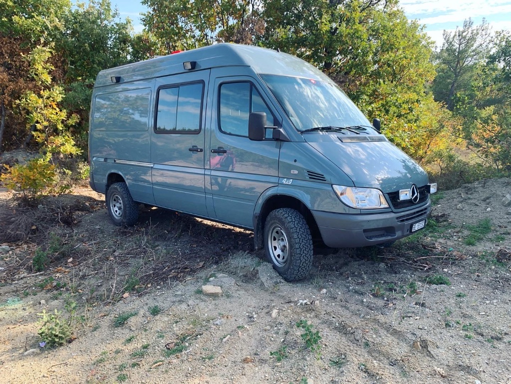

Fahre die BF KO2 225/75 R16 auf Dotz Dakar Felge. Zuerst ohne Abänderung, musste dann die Front und die Schweller bearbeiten.

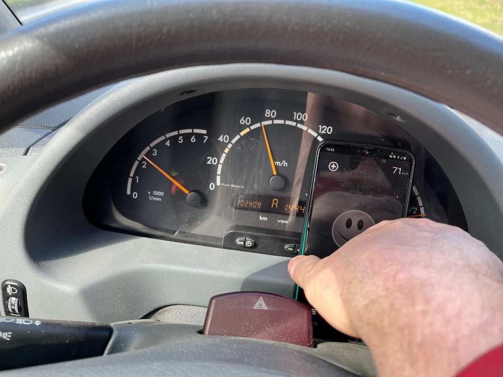

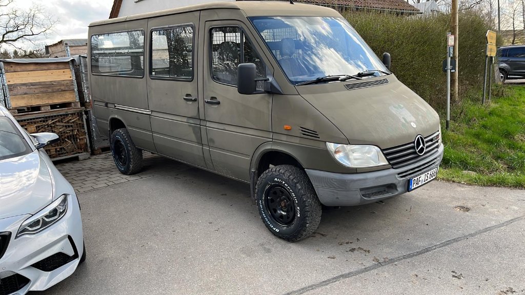

Ich hab jetzt die originalen Einträge mit 15" Felgen im Steuergerät drin gelassen und habe eine Punktlandung Tacho/ GPS speed. Vorne musste ich nur zwei Eckchen am Stoßfänger absägen, also nur Plastikarbeit.

er fährt sich wesentlich angenehmer. Leiser und komfortabler. Anscheinend waren die alten Reifen am Ende. Ich kann dir also nicht sagen wie er im Vergleich zu neuen original Größe Reifen wäre. Da der Sprinter ja leer ist, ist er eh schon ziemlich laut. Aber wie schon gesagt, es ist mit den AT Reifen trotz dem angenehmer als mit den alten originalen.
