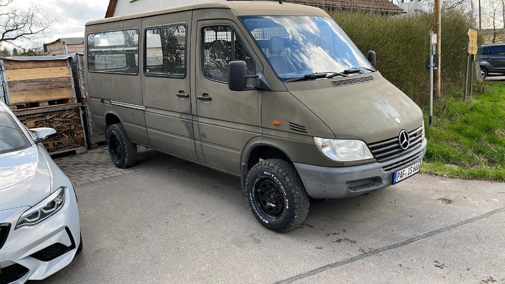

Moinsen, ja ich weis es gibt die Such Funktion und ja ich habe sie benutzt, aber keine definitive Aussage beim 313 gefunden.
Ich möchte die BF Goodrich Reifen AT TA KO2 in 245 16 75 dran schweißen, auf Dotz Dakar Felgen. Nun die allumfassende Fragen:
Hat das schon einer beim 313 4x4 903 gemacht? Welche Einpresstiefe müssten die Felgen haben und was muss, oder auch nicht, um- ab oder dran gemacht werden zum frei drehen der Räder. In der Steuergeräte Software sind ja 16" Felgen hinterlegt, aber nur 225 was ich gesehen habe, keine 245. Wobei die Breite von 245 ja trotzdem Eintrag bar sein sollten, oder spricht da was dagegen? Raus schauen dürften sie nicht, es sind 5cm zu den Radläufen Aussenkanten.

Oha, das ist es mir dann nicht Wert. Der steht noch zu gut da um da rum zu schneiden am Blech. Dann werden es wohl doch eher 225er wie in der Codierung zu wählen... Danke dir.

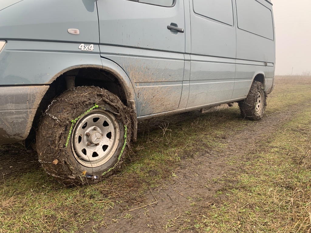

Mit den Dotz Dakar und 225/75 R16 wird dir der Reifen in Kurvenfahrten trotzdem am Schweller reiben.
Fahre die BF KO2 225/75 R16 auf Dotz Dakar Felge. Zuerst ohne Abänderung, musste dann die Front und die Schweller bearbeiten.

Im ABS Steuergerät war 225/75 R16 hinterlegt. Grösser war nichts mehr zu finden.

Ich hab jetzt die originalen Einträge mit 15" Felgen im Steuergerät drin gelassen und habe eine Punktlandung Tacho/ GPS speed. Vorne musste ich nur zwei Eckchen am Stoßfänger absägen, also nur Plastikarbeit.

er fährt sich wesentlich angenehmer. Leiser und komfortabler. Anscheinend waren die alten Reifen am Ende. Ich kann dir also nicht sagen wie er im Vergleich zu neuen original Größe Reifen wäre. Da der Sprinter ja leer ist, ist er eh schon ziemlich laut. Aber wie schon gesagt, es ist mit den AT Reifen trotz dem angenehmer als mit den alten originalen.

Dein Sprinter sieht gut aus mit den schwarzen Dotz!
Ich bin aus der Schweiz und kann dir somit nicht helfen mit einer Scheinkopie.
Vielleicht liegt es daran, dass deiner noch leer ist. Aber beladen im Gelände wird es dir die Pneu am Schweller/Schmutzfänger reiben. Du wirst es hören.

da wird nix mehr reiben oder angehen hat die AccuFlex gesagt. Wie es aber natürlich beladen im Gelände sein wird, wird sich zeigen.
