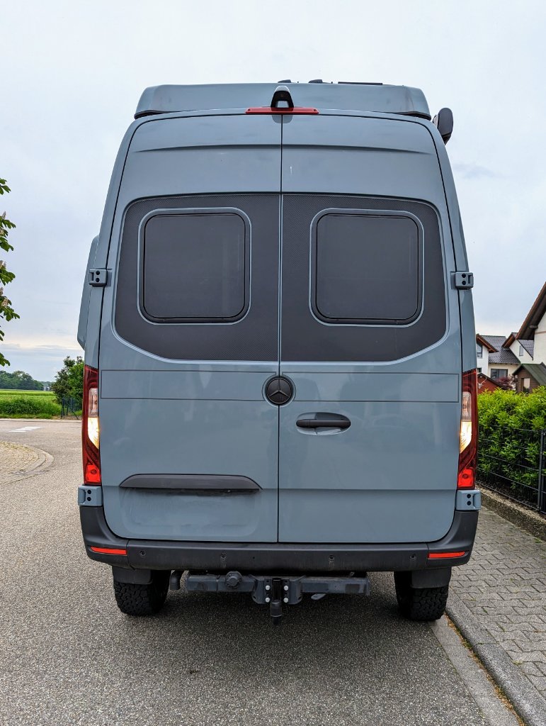

nach einigen Abstimmungen mit KUFATEC, kam die Tage das Päckchen mit dem Kodierdongle und den benötigten Kabeln von KUFATEC bei mir an.
Gestern habe ich mich dann gleich an den Umbau gemacht.
Nachdem beide Rückleuchten raus waren, musste ich einen Weg für die Kabel von den Anschlusssteckern den zusätzlichen Rückfahrleuchten zu den Rückleuchten finden.
Eigentlich wollte ich der Originalverkabelung über "oben" folgen. Jedoch habe ich das Vorhaben aufgrund der nicht Umsetzbarkeit an meinem Grand Canyon S bald abgebrochen.
Stattdessen habe ich die Abschlussleiste am Ende der "Ladefläche" entfernt und hinter / unter dieser einen Weg für die Strippen gefunden. Mit Hilfe eines Zugdrahtes könnte ich die Kabel recht einfach von den Heckleuchten nach unten / außen führen.
Nachdem die Plug and Play Kabel verlegt, gesteckt und die lose Seite auf die bestehenden Stecker der Rückleuchte auf Pin 3 gepinnt waren, habe ich mich an die Kodierung gemacht. Diese läuft wie üblich bei KUFATEC recht einfach ab. Eine Anleitung hierzu ist auf der Homepage von KUFATEC zu finden.
Nachdem dies alles erledigt war, stand der Testlauf an. Nachdem dieser positiv verlaufen ist, habe ich danach die zusätzlichen Rückleuchten entfernt.
Vorher:
Nachher:
Mit dem Ergebnis bin ich höchst zufrieden!
Wenn man nicht gerade zwei linke Hände hat, sollte man den Umbau in weniger als 1,5 Stunden abschließen können. Entsprechendes Werkzeug vorausgesetzt.
Grüße Jan
