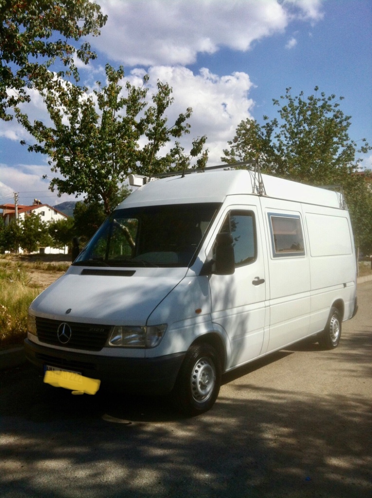

Hallo liebe Leute,
ich hab hier schon munter rumgesucht und auch das "restliche" Internet durchforstet, aber ich bin nicht wirklich zum Ziel gekommen:
Ich hab einen Sprinter aus dem Jahre 2002 L2/H2 - also einer ohne C-Schiene dafür aber mit einer Wasserablaufrinne.
Der Bus ist unser Urlaubsmobil und wir LIEBEN IHN. Meine Kids werden nun langsam größer und wir müssen mehr und mehr sperriges Zeug mitschleppen (BodyBoard und Co Kg - wer kennts nicht...)
Daher der Wunsch, ein paar Sachen aufs Dach zu packen. Ich habe mir letztes Jahr so einen schönen Dachkorb auf eBay geschossen - dieses klassische Ding aus Alu, das man auf den Bussen von Installateuren und dergleichen findet - leider war der Korb auf einem H1 verbaut und daher die Füße zu kurz.
Zu meiner Frage:
Ich suche also entweder Füße mit Traversen, die auf meine Rinne und Dachhöhe passen - auf die würde ich dann den Korb verschrauben (ich hatte mir damals günstige auch auf eBay gekauft - denen traute ich aber dann nicht mit dem Gewicht) ODER ich suche einen kompletten Korb, der auf mein Dach passt.
Im Netz habe ich diesen Anbieter gefunden https://eurotech-automotive.de/de/stahl ... 550mm.html (Eurotech Automotive). Leider kostet der Korb mit Füßen da 1200EUR. Das ist leider nicht drin gerade.
Hat einer noch eine Idee oder hat jemand ggf sogar etwas, was er verkaufen würde?
Freu mich über jeden Hinweis.
1000 Dank und Grüße aus der Eifel.
Marc

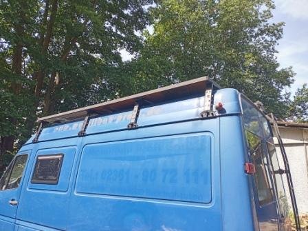

Hey hey,
wir haben gerade unseren Dachträger abgebaut, da wir ihn nicht brauchen. Haben ihn gerade bei Kleinanzeigen reingesetzt
er setzt auf der Sicke auf und ist gut stabil.

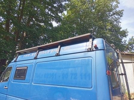

der heißt tygrys soweit ich noch weiß...
Da hab ich auch die Füße für meinen Träger geholt, Teile waren sehr ordentlich gefertigt und Pulverbeschichtet.
Ich probier mal ein Bild anzuhängen.
MfG
