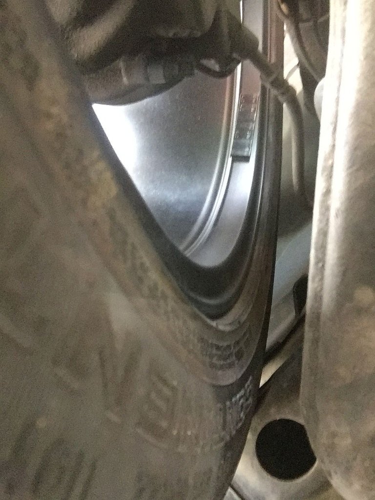

255/60R18 auf 8x18 ET53 schleifen.
255/60R18 auf 8,5x18 ET50 schleifen.

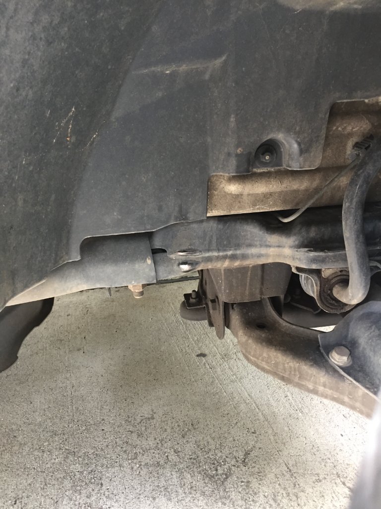

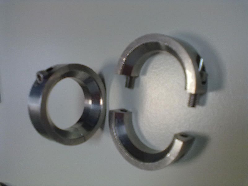

Lenkanschlagbegrenzer habe ich noch als Muster liegen, als ich 285/35R22 auf 9x22 ET50 montieren wollte :arrow: will/werde ich für 265/50R20 + 295/45R20 auf 9x20 ET50 verwenden, weil die vorne marginal schleifen (klingt innen schlimmer, als es außen ist).

Lenkbegrenzung Crafter/Sprinter
Sprinter 319er 906 hat geschrieben: 29 Mär 2023 08:50 Hallo Rosi,
Kannst du dich bitte mal bei mir melden bezüglich der Anschlagbegrenzer. Ich brauche welche.
Gruß Thomas
https://shop.delta4x4.com/marken/delta4 ... ter?c=2435

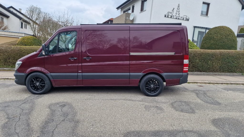

Das sind jetzt MAK 8x18 ET 53 mit Hankook Ganzjahresreifen 255/60/18.
Innen Streift es ganz leicht am Kunststoff.
Abrollumfang Codieren und Tüv steht noch aus.

Beiträge: 6126
255/60R18 auf 8x18 ET53 nicht am 4x2
Sprinter 319er 906 hat geschrieben: 11 Apr 2023 10:24 ... 8x18 ET 53 mit Hankook Ganzjahresreifen 255/60/18.
Innen Streift es ganz leicht am Kunststoff. ...
8x18 ET53 mit 255/60R18 passen nicht beim 4x2, weil die Reifen tatsächlich nicht nur am Kunststoff, sondern am Achsträger schleifen, resp. unzulässig sind :!:
Sprinter 319er 906
Beiträge: 10
Registriert: 24 Nov 2021 15:18
Re: 255/60R18 auf 4x2 Geschwindigkeitsanzeige umcodieren
Beitrag von Sprinter 319er 906 »
Hi Rosi,
Also es schleift bei mir nur am Kunststoff hinten.
Werde aber noch die begrenzer rein machen.
Der Rest ist mit tüv geklärt.
Ich berichte wenn ich dort war.
Gruß Thomas

Beiträge: 2552
Re: Lenkbegrenzung Crafter/Sprinter
Rosi hat geschrieben: 29 Mär 2023 20:37 ...
Hallo Rosi,
habe den Link mal verfolgt und gespeichert. Kann ja nie schaden...
Wie entschlüsseln sich denn die dort beschrienen Maße?
li30,2in40 out +re in29,2out40
li:30,2x40x12 re:29,2x48x12 ..."
Kannst Du da Licht ins Dunkel bringen?

Sprinter 319er 906
Beiträge: 10
Hallo Rosi,
Ich habe den TÜV Segen bekommen ohne Begrenzer, es ist ca 1cm Luft bis zu den Trägern.
Durch die Werkstieferlegung stehen die Querdenker relativ waagrecht, d.h das Rad ist weiter draußen wie bei einem mit normaler höhe bzw noch höher gelegtem!
Ich kann mir vorstellen das es deshalb bei deiner Erfahrung streift
Bin unterm Strich sehr zufrieden mit der neuen Rad/Reifenkombo
Abrollumfang Codieren hat auch problemlos geklappt. (Falls da bedarf besteht einfach melden)
