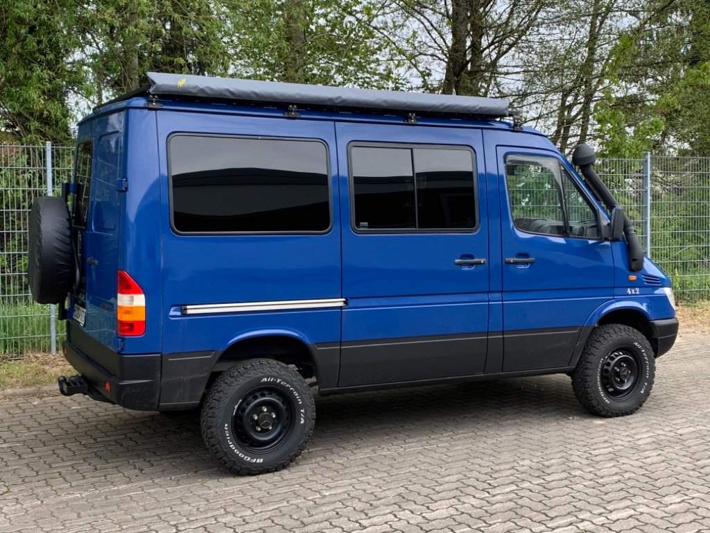

montiert sind bei mir die Stahlfelgen 16 " von MB Teile Nr. MA903 401 18 02. Reifen Goodrich AT 22/75/16
hinten habe ich an der Karosse nichts gemacht. Lediglich Klötze 5cm von bk-fahrzeugteile
(Sehr zu empfehlen, die haben echt nen Plan dort, der Chef ist ein echter Kenner der Materie!)
und zusätzlich Luftfahrwerk mit Kompressor und die Kajaba Heavy Track. Außerdem werde ich noch im Ø größere Stabis einbauen.
Vorne ein Geschenk von meinem Besten
, Kajaba Heavy Track Dämpfer mit Federn und an der Stoßstange etwas ausgespart. Schleift jetzt schon nix mehr. Hier bin ich dabei einen Achsträger vom 4 Tonner zu verbauen, dadurch werden nochmals 3-4 cm angehoben. Alternativ geht auch die Blattfeder vom 4 Tonner. Wollte aber erst mal mit meiner Original Feder fahren um zu schauen wie er sich fährt.
H.
ich habe schon bisher schon einiges getan.

Hallo, hinten sind es 89 cm vorne 87 cm geworden.
