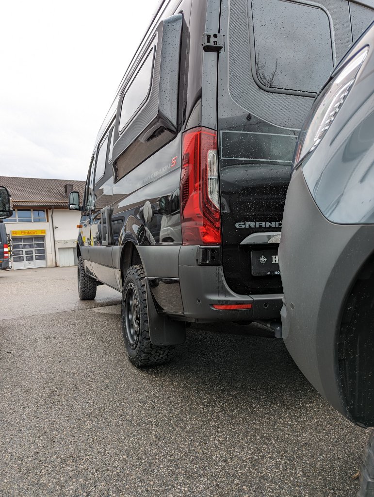

Hallo Holm,
Einspruch! Ab Bauzeitraum etwa Mitte 2022 nicht mehr!
Siehe das Bild eines neuen Hymer Grand Canyon S auf dem Hof meines Händlers. Aufgenommen Ende März.
Details zu dem Fahrzeug habe ich allerdings keine!
Grüße Jan
Jan von @hel.mo.bil
Helmut4x4
Beiträge: 212
Re: Rückfahrleuchten unter der Stoßstange - WARUM?
#52
Beitrag von Helmut4x4 »
„Das verstehe, wer will…“
Habe gerade mal wieder in meine gespeicherte Mobile.de Suche geschaut. Da hat selbst ein Fahrzeug aus 05/2023 (wieder) diese Zusatzleuchten.
Es scheint so, als ob Mercedes je nach Lust und Laune Teile anbaut, die gerade verfügbar sind…
Viele Grüße sendet Holm
