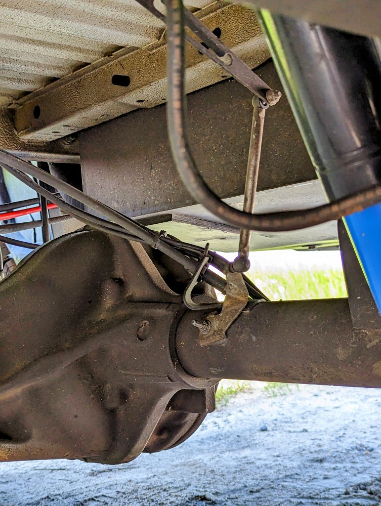

ich möchte mich daran machen das Gestänge der Leichtweitenregulierung zu verlängern. Denn so wie es jetzt gelöst ist, möchte ich es nicht lassen.
Weiß jemand von euch welche Kugelpfannen das sein müssten? Oder noch besser, ob es bereits eine fertige Lösung am Markt zu kaufen gibt.
Außerdem, mittlerweile ist mir klar dass ich die Scheinwerfer neu justieren lassen sollte. Doch wie ist es mit der Kamera für die Schildererkennung u.a. sowie des Radars? Muss da aufgrund des geänderten Fahrzeugniveaus auch etwas justiert werden?
Grüße Jan
Grüße Jan

Verlängere doch den Stab selbst? Durchsägen Gewinde reinschneiden, Gewindestange rein auf Länge einstellen und jeweils mit einer Mutter kontern, Lack drauf, fertig. Sollte der Stab sehr dünnwandig sein lässt sich sicher auch was einsetzen. Fertige Lösung müssten man wohl lange suchen. Probiers mal mit Spoilerhaltern aus dem Rennsportzubehör.

Hallo,cappulino hat geschrieben: 17 Mai 2023 12:36 Verlängere doch den Stab selbst? Durchsägen Gewinde reinschneiden, Gewindestange rein auf Länge einstellen und jeweils mit einer Mutter kontern, Lack drauf, fertig. Sollte der Stab sehr dünnwandig sein lässt sich sicher auch was einsetzen. Fertige Lösung müssten man wohl lange suchen. Probiers mal mit Spoilerhaltern aus dem Rennsportzubehör.
Das werde ich wohl machen... Oder es einfach so lassen...
Ich habe mich mit einem Leidensgenossen ausgetauscht , bei den wurde der Stab auch nicht verlängert und bisher funktioniert das vollkommen tadellos.
Bevor ich es aber wirklich so lasse, werde ich das Fahrzeug mal maximal möglich verschränken und dann mal schauen, ob es noch Luft gibt bis zum Anschlag am Sensor. Wenn ja, mache ich nichts, wenn ein, verlängere ich die Stange.

heute hatte ich die Gelegenheit das Fahrzeug an der Hinterachse komplett zu verschränken.
In beiden Extremlagen ist die Situation vollkommen entspannt und problemlos. Die Stange zu verlängern ist also vollkommen unnötig.
Ich werde aber das System der Leichtweitenregulierung zur Sicherheit justieren und kalibrieren lassen.
