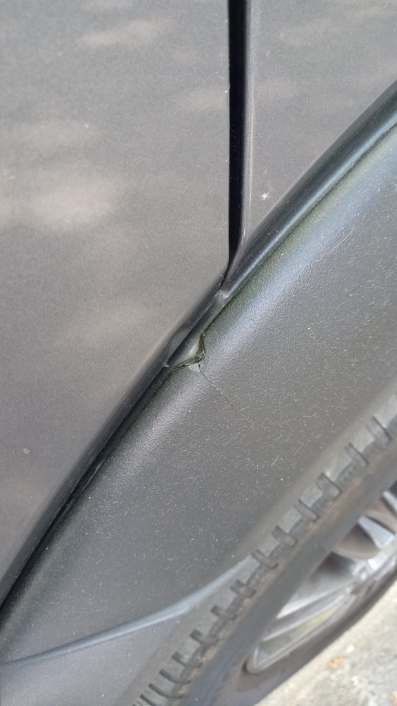

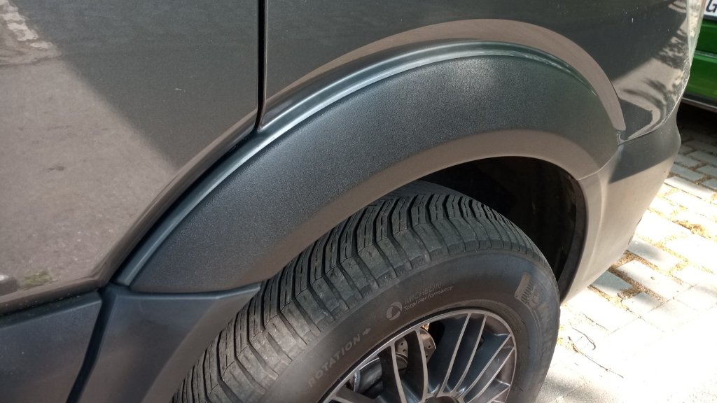

Wie jeder auf Seite 1 meines kleinen Beitrags hier erkennen kann, hatte ich mir schwarze Radlaufabdeckungen gegönnt.
Diese stammten von ibäj und kamen aus der Türkei, Die Teile dürften mittlerweile weit verbreitet an vielen Sprintern sein.
So richtig zufrieden war ich damit aber nicht. Die Passform war naja geht so... Die vorderen Abdeckungen folgten nicht
100% der Wölbung des Kotflügels. Ich musste hier die Abdeckung erwärmen und an die Kontur des Kotflügels anpassen.
Hier die nachgearbeitete Stelle vorn
Beim Öffnen der Türen blieb die Tür an der Abdeckung hängen. Also mussten dort Aussparungen eingerbeitet werden.
Die herstellerseitig angebrachten Klebestreifen auf der Rückseite der Verkleidungen haben anfangs noch gehalten.
Nach einigen Wochen lösten sich die Enden von den Radläufen.
Also neuer Versuch. Abdeckungen runter und mit Butyl verklebt. Das ist daran gescheitert, dass sich die schwarzen Teile
in der Sonne so stark erwärmt haben, dass die Verklebung nicht hielt.

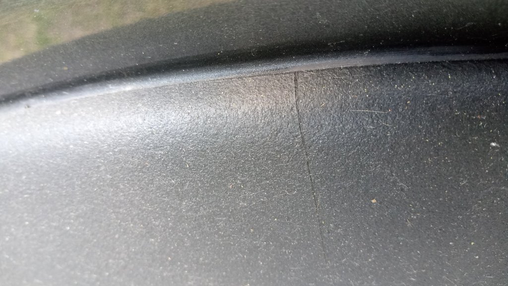

Dritter Anlauf PU-Kleber. Das hält immer! Für ewig! Punkt! Stimmt irgendwie auch. Aber...
Nach drei Jahren zeigen sich Risse in den Abdeckungen.
Es wurde Zeit für etwas Neues... Doch zuvor sollte viel Arbeit und Ärger kommen... :(
Fazit: Finger weg von der türkischen Billigare aus dem Internet!

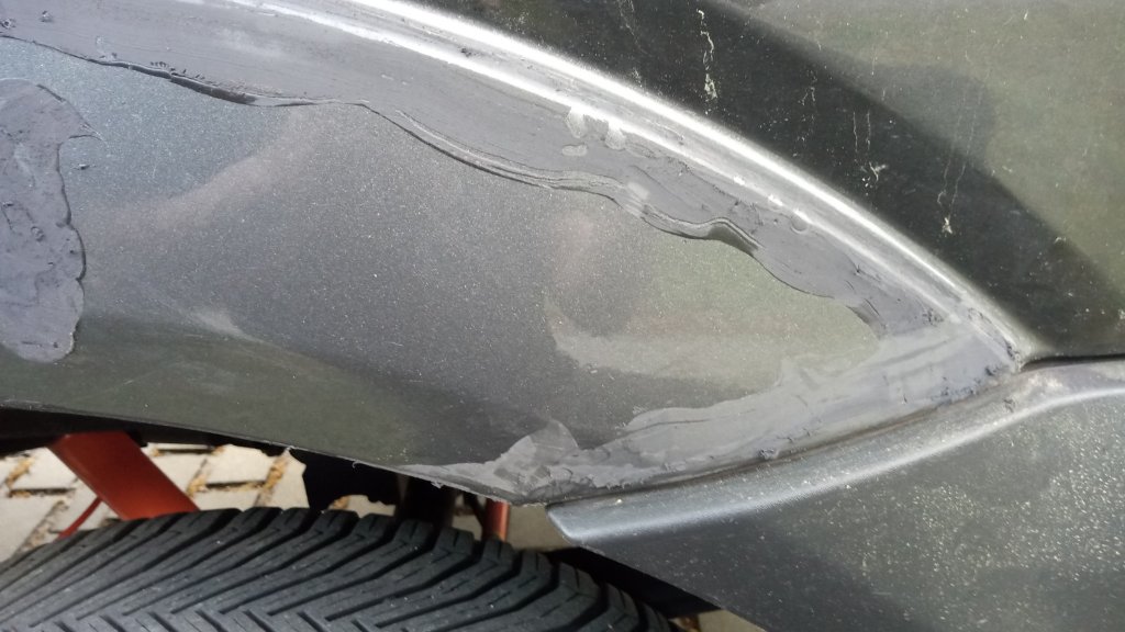

Nun sind sie runter die Türkenabdeckungen. Der Kleber bleibt aber hartnäckig am Auto.
Tante Gugel gibt hier auch kaum vernünftige Vorschläge für die nächsten Arbeitsschritte.
Also wieder mal try and error... :)
Kein toller Anblick: PU-Kleber an der Karosse.

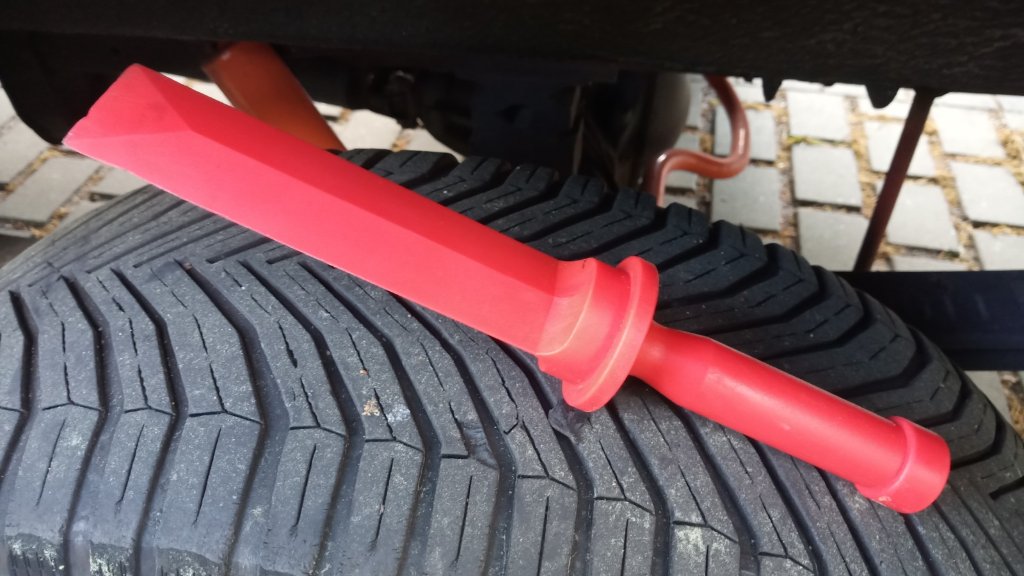

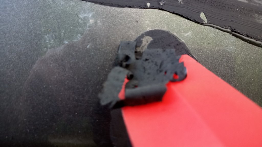

Ich beginne mit einem Plastikschaber, den ich sonst nutze, um Dichtmittel an Motorenteilen
zu entfernen. Das Teil ist (wenigstens anfangs) messerscharf, aber dennoch so weich,
dass der Lack keine echten Blessuren davonträgt.
Runter damit!

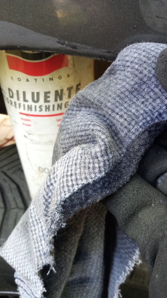

Den Rest übernimmt Nitroverdünnung.
Gummiarbeitshandschuhe, Geduld und nochmals Geduld...
Exitus (25 Mai 2023 20:35)

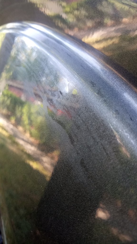

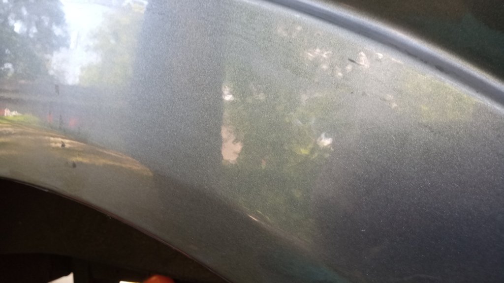

... irgendwann ist dann fast alles weg...
... und der Lack hat nur leichte Spuren davongetragen. Sollte mit Politur zu beheben sein.

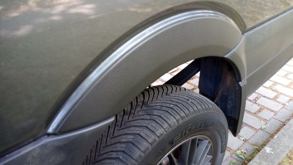

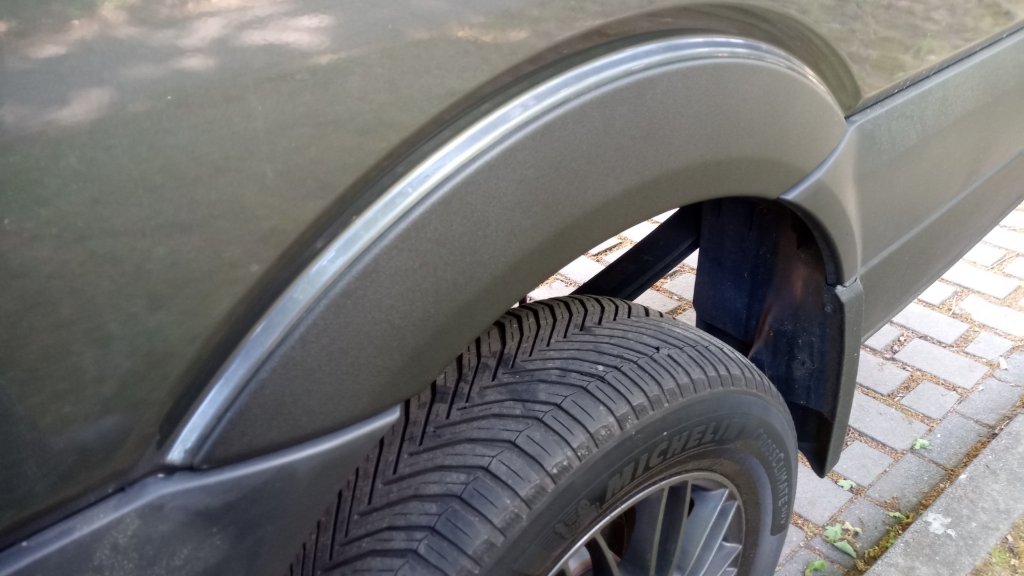

Vor einigen Tagen sind sie gekommen, die Radlaufabdeckungen von Terrawagen aus den USA.
Vor drei Jahren waren sie mir noch etwas zu teuer. Mittlerweile sind die Teile im Sale.
Erster Eindruck: wow, viel stärkeres Material als der Import aus der Türkei. Gleichzeitig sind
die Dinger aus Amiland viel biegsamer.
Im Paket liegt eine Anbauanleitung mit Fotos, die den Ablauf gut beschreibt. Und last but not least
nutzt Terrawagen zur Montage Klebeband des Typs VHB von 3M. Runter mit der Folie, dran mit
den Dingern. Sitzt, passt! Top! Genau ausrichten! Korrektur nachdem der Kleber dran ist? Fehlanzeige!
Bereits unmittelbar nach dem Anbringen sitzen die Teile bombenfest und lassen sich nicht mehr lösen.
Sattes schwarz mit guter Oberflächenbeschaffenheit.
Hier stimmt die Qualität. Hätte ich vor drei Jahren schon kaufen sollen, hätte... :(
