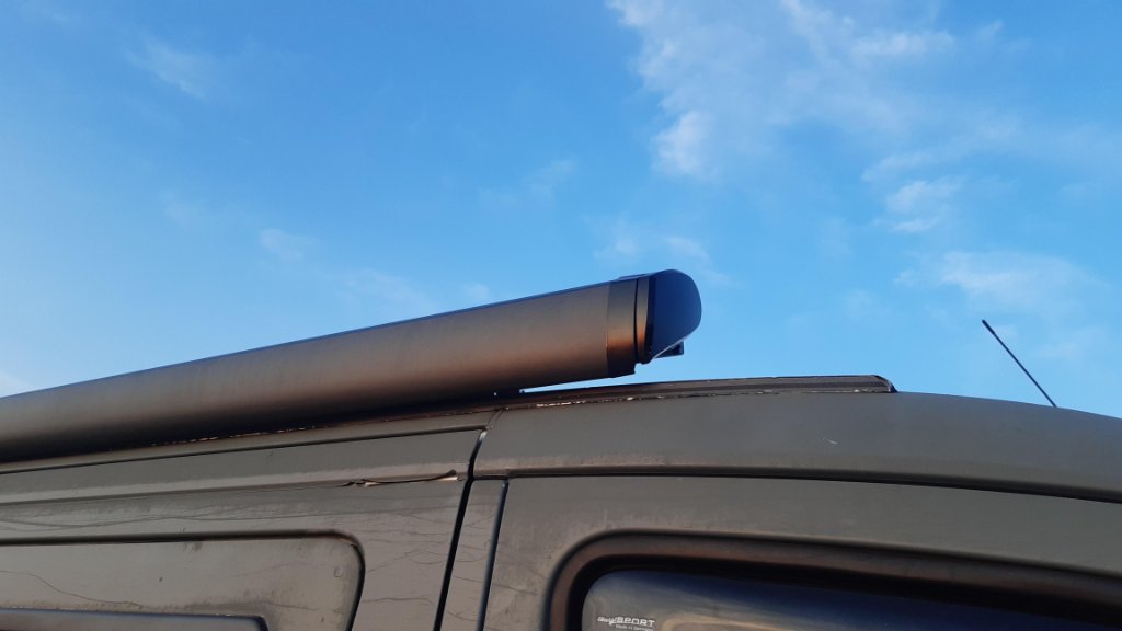

Hi, aufgrund abnehmender Mobilität habe ich nun eine Thule Omnistor Markise auf unserem Sprinterli montiert, das Kraxeln mit Tarp in 2,45 mt Höhe ... ging einfach nicht mehr. Nun steht die Markise vorne leicht über das Flachdach hinaus (s.beigefügtes Bild) . Da wir immer mal wieder, zB auf Stellplatzsuche abseits der offiziellen Plätze, mit niedrigen Zweigen und Ästen zu tun haben, sollten diese sich nicht zwischen Markise und Dach verfangen. Habt Ihr einen Astabweiser verbaut oder eine Idee dazu? Habe auch schon dran gedacht, den offenen Zwischenraum mit geschlossenporigem Schaumstoff zu füllen? Was meint Ihr?

Dreieckige, abgeknickte Metallplatte ( wie so eine Sunkist-Tetraverpackung) vorne vorschrauben und gut isses...
Mildert dann natürlich auch die Windgeräusche ....

Ich würde jedoch den Halter der Markise nutzen und mit dort ein Flacheisen / Holzstück montieren, welches dann von der Oberkante Markise nach vorne bis auf das Dach läuft. Dreieckige Metallplatte geht natürlich auch...

Was ist mit nem Flacheisen mit 2 Rundstahlbügeln, welches in einem in den keder eingeschoben Rundstahl verschraubt wird?

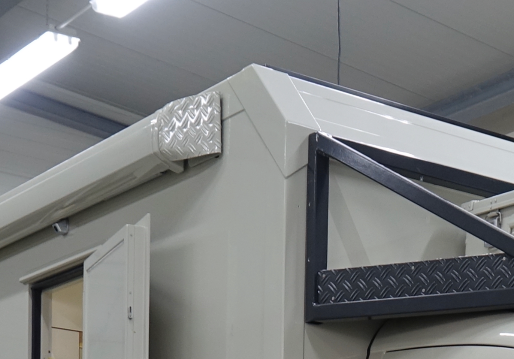

Ich hab natürlich ne gerade Wand hinter der Markise, aber vielleicht hilft es ja trotzdem…
Bei mir sieht das so aus
Hat auf 40.000 km in Afrika prima geschützt,,,

...Riffelblech, auch ne gute Idee!uli4x4 hat geschrieben: 18 Jun 2023 22:52 Ich hab natürlich ne gerade Wand hinter der Markise, aber vielleicht hilft es ja trotzdem…
