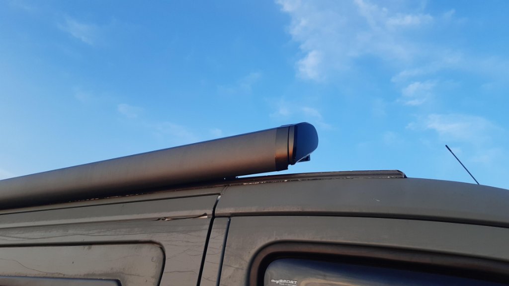

Hi, aufgrund abnehmender Mobilität habe ich nun eine Thule Omnistor Markise auf unserem Sprinterli montiert, das Kraxeln mit Tarp in 2,45 mt Höhe ... ging einfach nicht mehr. Nun steht die Markise vorne leicht über das Flachdach hinaus (s.beigefügtes Bild) . Da wir immer mal wieder, zB auf Stellplatzsuche abseits der offiziellen Plätze, mit niedrigen Zweigen und Ästen zu tun haben, sollten diese sich nicht zwischen Markise und Dach verfangen. Habt Ihr einen Astabweiser verbaut oder eine Idee dazu? Habe auch schon dran gedacht, den offenen Zwischenraum mit geschlossenporigem Schaumstoff zu füllen? Was meint Ihr?
Gruß Rainer
Gruß Rainer

Dreieckige, abgeknickte Metallplatte ( wie so eine Sunkist-Tetraverpackung) vorne vorschrauben und gut isses...
Mildert dann natürlich auch die Windgeräusche ....

bei vielen Offroadfahrzeugen wird mit Stahlseilen gearbeitet:
Ich würde jedoch den Halter der Markise nutzen und mit dort ein Flacheisen / Holzstück montieren, welches dann von der Oberkante Markise nach vorne bis auf das Dach läuft. Dreieckige Metallplatte geht natürlich auch...

Was ist mit nem Flacheisen mit 2 Rundstahlbügeln, welches in einem in den keder eingeschoben Rundstahl verschraubt wird?

...die Idee mit Flacheisen und Rundstahlbügel werde ich mal weiter verfolgen.hljube hat geschrieben: 18 Jun 2023 08:32 Was ist mit nem Flacheisen mit 2 Rundstahlbügeln, welches in einem in den keder eingeschoben Rundstahl verschraubt wird?
Der Keder wird allerdings weiter für ein Tarpdreieck genutzt, um seitlichen Regen von der geöffneten Tür abzuhalten.
merci und Gruß Rainer

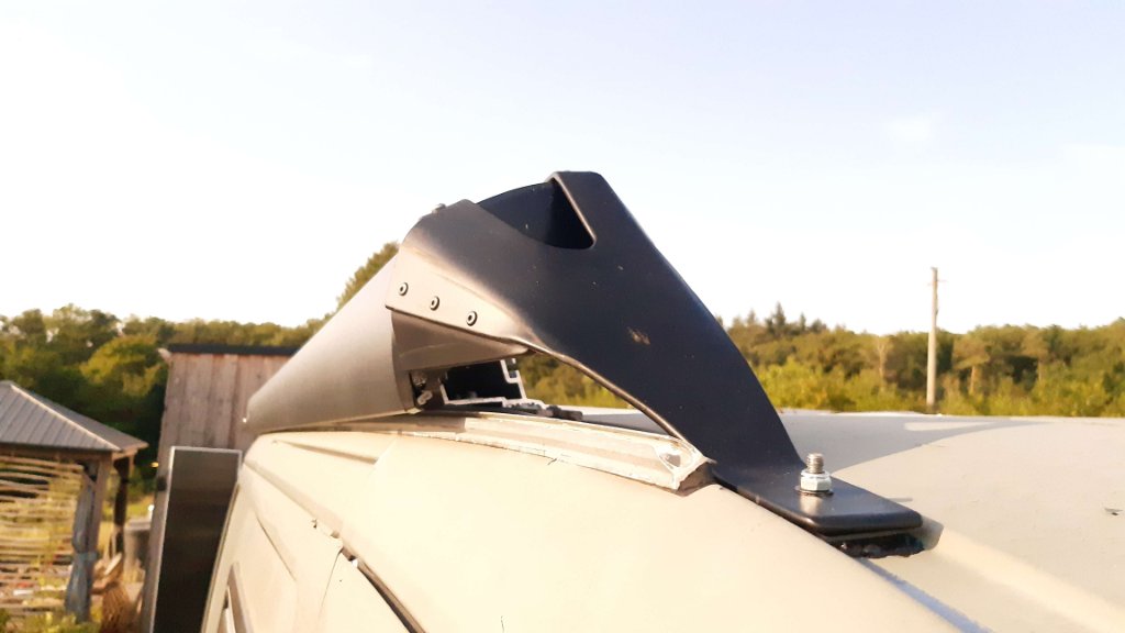

... so sieht er nun aus, der Astabweiser. 3mm Alublech, pulverbeschichtet, mit M5-Nietmuttern an der Markise befestigt. Dazu in der Verlängerung der Sicke einen Flachwinkel + 6mm-Schraube mit Sika 554 befestigt. Dadurch ist der Astabweiser nicht dauerhaft montiert, ggf kann eine zerbrochene Abschlusskappe der Thule-Markise ersetzt werden. Merci für die Anregungen!
Gruß Rainer
