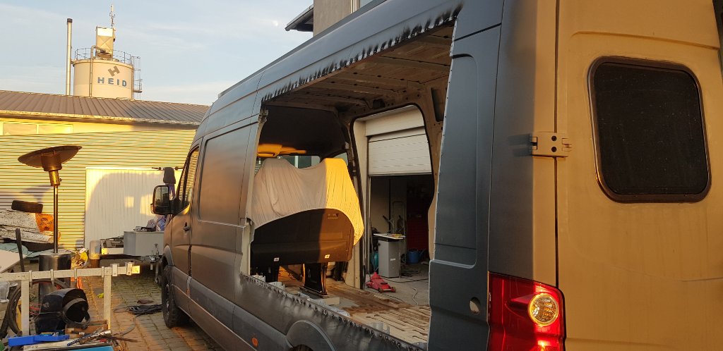

Hatte letztes Jahr schonmal die Idee einen Crafter aufzuschneiden und einen Slideout einzubauen.
Vor 3 Wochen wars dann soweit. Nachdem die Gartenarbeiten und ein Anbau am Haus abgeschlossen sind steht etwas Zeit für das Projekt zur Verfügung.
Durch den Ausschnitt der Seitenwand in der Größe 2,35m x 1,15m ergibt sich die Möglichkeit ein Heckbad einzubauen und trotzdem eine Liegefläche von 2,20m x 1,80m zu erreichen.
Der Slideout fährt 92cm aus und wird aus dem ausgeschnittenen Seitenblech hergestellt sodass die Optik weiter ein ganz normaler Crafter ist nur mit einer weiteren Öffnung.
Der Rest vom Grundriss bleibt klassisch:
Vorne 2 Drehsitze, Tisch + 2ere Sitzbank. In der Türe die Küche, anschl. TV + Kühlschrank rechte Fzg Seite.
Besonders ist dann das Bad hinten rechts und der Wohn/Schlafbereich in der hinteren hälfte des Fahrzeuges auf der linken Seite.
Hier der Ausschnitt der Seitenwand: Grobe Form der Kastenprofile erkennbar:
Gleich noch eine Konsole für die originalen Sitzschienen eingebaut:
und ein erstes Fenster:
lg Thomas

Re: Crafter mit Öffnung in Seitenwand 2,35m x 1,15m
Unten und Oben Verstärkungsprofile für den TÜV eingebaut:
Die Vertikalen Streben wurden mit den horizontalen Profilen verschweißt wobei der Umstand dass alles schief ist die Arbeiten etwas komplexer macht...

Hatte das Stahlprofil außen mit einer auf Kontur geschnittenen Holzplatte an die Außenhaut gepressst, da ist die Holzlatte verkokelt, die Schweißpunkte sind aber sauber.gekko hat geschrieben: 15 Jun 2023 08:31 Warum sind deine Schweißpunkte so schwarz? Oder ist das Lack, den du darüber gemacht hast. Sollte ja bei MiG Mag eigentlich nicht so aussehen. Oder welches Schweißverfahren hast du genutzt?

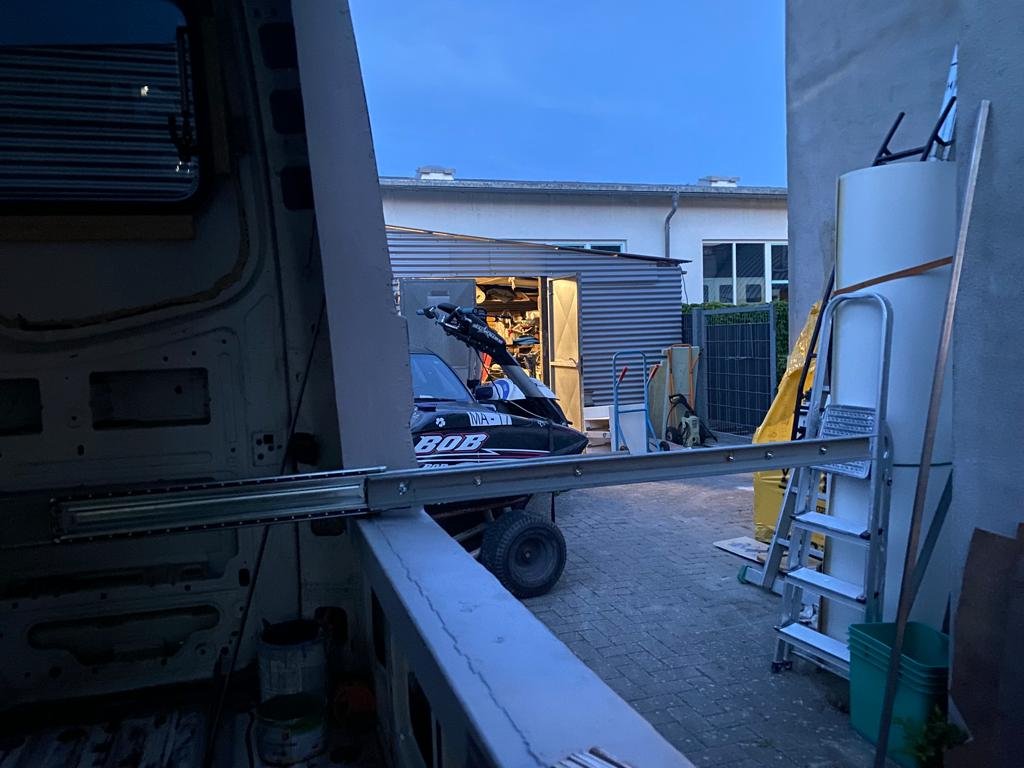

Hab heute mal die Konstruktion für die Schienen fertig gemacht, wenns morgen halbwegs läuft bekomm ich noch den Rahmen für den Slideout fertig und bis Mittwoch sollte die Seitenwand drin sein.
Die Ausrichtung wird ein bisschen Tricky, man darf ja Slideouts nicht gerade bauen sondern muss die Schräg bauen damit später die Dichtungen sauber anliegen. Da ich die originale Seitenwand wieder einsetzen will um einen "Automotive" Look zu erreichen muss ich in allen Richtungen mind. +/-4 mm verstellen können.
Schiene eingefahren:
und ausgefahren:
lg Thomas
und ausgefahren:
lg Thomas
