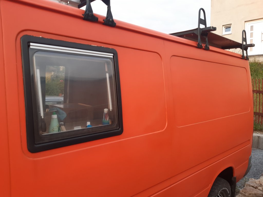

Und schwarz lackiert sind die Scheiben derzeit auch; passend zur Fahzeugseite mit Raptorlack:

Mein 4x4 war im ersten Leben ein weißer Bus mit 9 Sitzen. Jetzt sind es noch 3 und die Farbe heißt Clementine von VW, ich hatte sie auf meinem Käfer in Hochglanz (was sonst...), auf dem Sprinter habe ich sie mit 100% Mattzusatz lackiert.
Die Scheiben habe ich ausgebaut (ggü. Der Schitü hab ich noch, falls jemand...) und stattdessen Alu-Dibond-Platten in 3mm eingeklebt. Die hinteren, langen Platten habe ich innen gegen Schwingungen mit Profilen senkrecht stabilisiert. Das SEITZ ggü. der Schiebetür ist in die beiden (dort gibt es auch eine Innenplatte, dazwischen Armaflex) Platten eingebaut. Entfettet, angepaddet mit grauem Schleifvlies und dann lackiert. Die Farbe ist bei mir ein Industrielack, den ich im Frühjahr 2018 draufgeschossen habe.
