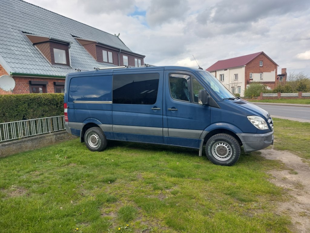

Nachdem mein Vorposter ja schon so eine tolle Aufstellung für seinen Umbau in seinem eigenen Thread gemacht hab, will ich heute auch mal meine heuer abgenommene Lösung vorstellen.
Natürlich sollte klar sein, dass diese auf meinem Fahrzeug funktioniert, es bei eurem nicht zwangsweise tut.
Es soll eine Reine Inspiration / Hilfestellung für ebenfalls Umbau geneigte sein, ohne Anspruch auf Vollständigkeit oder Richtigkeit euer Fahrzeug bettreffend.
Ausgangslage L2H1 2012er 313 ohne C15 und A50.
Vorne Stabilisator verstärkt, hinten Stabilisator normal.
VA Gewicht: 1550kg, HA Gewicht 1100kg "leer"
Da der Wagen nunmehr 265 tausend Kilometer runter hat und das Fahrwerk zum größten Teil noch mit Erstteilen bestückt war, die Dämpfer ihrem Namen nicht mehr wirklich gerecht wurden, habe ich mich entschieden diese zu tauschen.
Und wenn man schon mal dabei ist kann man auch gleich höher legen, einfach weil ich es optisch ansprechend finde... Jedem Tierchen sein Pläsierchen.
Also einen der frei zugänglichen Teilekataloge bemüht und Nummern gesucht, nebenbei natürlich im Forum belesen.
Teileliste nach Recherche mit dem Teilekatalog und Mercedese Online Teile:

Verbaut wurde im Endeffekt an der Vorderachse alles wie in der Liste oben.
An der Hinterachse habe ich mich nach dem Berechnen der Dämpferlänge vorher / nachher dann doch für die vom Allrad entschieden, da die für den Hinterachsangetriebenen nur noch ca 4 cm ausfahren hätten können zu Leergewichts Nulllage bevor sie in den Anschlag gehen, die Allraddämpfer sind 6cm länger und hätten bei voll eingefederter Achse (Achsrohr an Anschlagpuffer) noch 3cm Weg bevor sie "auf Block" gehen würden.
Da der Abstand zur Achse mit den längeren Anschlaguffern nach Einbau der 50mm Klötze genau dem Serienzustand entsprach, habe ich weder die Pfuscherlösung von Goldschmitt mit dem ausgeklinkten Vierkantrohr noch die bereits besorgten Mercedes Anschläge auf der Achse verbaut. Fand der Prüfer auch ok..
Zuletzt gab es noch die Umbereifung von 235/65/16 auf 6,5/16/ET62 zu 225/75/16 auf 6,5/16/ET54 Stahlfelgen.
Das war bei der ganzen Geschichte eigentlich der einzige Knackpunkt, da die Felge keine der im Gutachten aufgeführten Nummern auf wies, dafür aber die Mercedes Artikelnummer A9074014900
Nachdem mir weder der Reifenhändler noch der von ihm kontaktierte Großhändler oder Hersteller selbst da helfen konnten hat mir Glücklicherweise die Mercedes Niederlassung hier in der Nähe per E-mail ein PDF mit den möglichen Rad / Reifen Kombinationen für den 907/910 zur verfügung gestellt, welches die Artikelnummer der Felge den möglichen "Baumustern" und ihren erlaubten Achslasten zugewiesen hat. Damit war für den Prüfer die Frage der Festigkeit geklärt.
Übermorgen gehts noch zur Zulassungsstelle und dann ist das Thema auch erledigt.
Anhebung Radnabe zu Kotflügel vorne 4,5cm, hinten 5 cm (wer hätts gedacht)
Den vorderen Handbremszug wollte ich in dem Zuge auch gleich auswechseln, da die Handbremse 3cm tiefer gelegt ist (Drehkonsohle).
Leider war die Zughülle bei der oben Angegebenen Nummer 6 cm kürzer, das passt nicht, da hab ich mich im Teilekatalog verguckt (ist für Drehkonsole und niedriger Sitzkasten)
Passen könnte bei mir die A9064203885 oder A9064205785 (Drehkonsohle, hoher Sitzkasten).
Da der Tüv Termin aber näher rückte hab ich die Altteilenummer in neu verbaut, also A9064205185.
Vielleicht mach ich mich da noch mal ran wenn ich die Altersschwache Feder zur Rückstellung unten am Handbremszugverteiler erneuere.
Ich bin mit dem gesamten Umbau zufrieden, sowohl optisch als auch fahrtechnisch...
Der Wagen hält die Spur, wankt weniger, federt dabei aber besser und bügelt das eine oder andere Schlagloch besser weg, knallt nicht mehr bei Schrägen Brückenfugen und ist, klar bei der wenigen Leistung, jetzt ein bisschen gemächlicher zu bewegen.
Aber durch die Stahlflexleitungen ist die Bremswirkung mit 2,5 Jahre alten Bremsen besser als beim letzten Tüvtermin trotz nun größerer Reifen und hat endlich einen halbwegs definierten Druckpunkt.
Vorderachse nach Umbau (der Querlenker ist erst 2 Jahre alt  :sad: )
Hinterachse nach Umbau
Vor Umbau
Vor Umbau
Nach Umbau
Nach Umbau

Desweiteren neue Dämpfer, aktuell tendiere ich zu den Bielstein B6.
Hinten würde ich die Lesjöfors 5856819 verbauen, diese sollte der Einlagigen C38 für den 3,88t entsprechen.
Hier würde ich ebenfalls die Bilstein B6 in Erwägung ziehen.
Je nachdem wie hoch ich vorne komme, müsste man hinten eventuell noch mit Klötzen (z.B. 35mm)unterlegen.
Ist das in euren Augen ein plausibler Plan?
So wie ich das verstanden habe, sollte das Plug&Play funktionieren. Oder benötige ich eventuell doch noch weitere Komponenten?
LG
