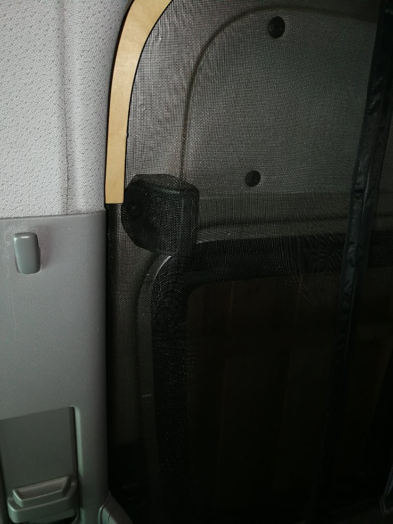

Aber ich hätte da noch mal eine Frage zu deiner Lösung:
Bei mir ist an der Schiebetür dieser Gummi-Stopper für den Endanschlag hinten wenn die Schiebetür komplett offen ist.
Wenn die Schiebetür aber geschlossen ist, dann ist dieser Stopper ja ganz vorne.
Ist bei deiner Fliegengitterlösung der Stopper nicht im Weg?
Oder hast du den abgebaut?

Re: Fliegengitter
Ich habe hier den Stoff etwas zugegeben so das der Stopper beim schliessen den Stoff nach innen etwas wegdrücken kann. Bin nach wie vor super zufrieden mit dem Gitter.
Viel Spass beim nachbauen.
Gruss Henry
